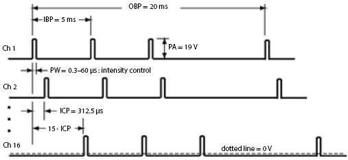

всем привет, нужна помощь в реализации кода позволяющего зажигать лед диоды
Импульсами с заданной характеристикой. С привязкой героскопа 5060
на выходе если все D pins обьединить в лед панель то должно получатся такой вот шлейфик по затухающей
Есть похожий скетч тут практически все реализованно

Однако надо допилить что бы на выходе били импульсы по схеме выше и задействовать все пины ардуины (последнее не кспеху) что бы можно было в панель обьединить выходы.

Примерный код импульсов я даже нашел как бы это теперь в одно совместить
Однако тут не учтены интервалы между импульсами

Т.е. вам нужен analogWrite() на всех выводы ардуины, а не только на 6 стандартных?
adaris
Зарегистрирован: 07.10.2017
Идея очень проста нужно создать панельку из лед диодов примерно такую.
И в зависимости от поворота гироскопа  назад верх лево право.
Должны зажигатся светодиоды с fade эффектом по затухающей (главное что бы там были импульсы).
Вот и думаю как это сделать увы но с програмированием туго у меня :(

однако тут лево и право токо по 2 диода а надо бы по 3 со всех сторон.  (назад верх лево право.)
Ну да это это мелочи, самое главное запилить fade эффект на зажигание светодиодов.
И понятное дело что время фейд эффекта должно быть минимальным эначе при изменении положения героскопа будет залипание показаний
Onkel
Зарегистрирован: 22.02.2016
можно реализовать любую зависимость при использовании адресных светодиодов, хоть сто . Пришлите точное задание с описанием зависимости от выхода 6050 по адресу ydom@mail.ru
Адресуемых. Дороже, но реальней. На обычных нет шансов с обычной ардуиной, имхо.
