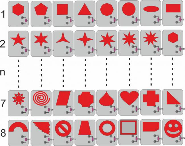

Уважаемые друзья!
Нужна Ваша консультация, а впоследствии и помощь в создании проекта. Надеюсь, что Вы отзовётесь.
Есть идея сделать развивющую игрушку. Попытаюсь описать идею. Написал много (может много лишнего), но большая просьба набраться терпения, и дочитать до конца.
Представьте себе шахматную доску. Мы берём от неё 2 ряда. Т.е. физически имеем поле с размером 2 х 8 полей. Поля примерно по 5х5 см. Также имеется, как минимум, 64 фигурки. В каждой фигурке внутри содержится индивидуальный идентификатор, однозначно определяюючий фигурку. На каждом поле имеется приёмник кода идентификатора. Также имеется дисплей, на экране которого ребёнку предлагается положить, например, на поле A1 фигурку с изображением, например, круга. На поле A2, положить фигурку с квадратиком, и т.д. Задача ребёнка найти из кучи фигурок (64 штуки) нужную, и положить её на поле, на котором в данное время мигает RGB светодиод. Допустим синим цветом. Если ребёнок нашёл и положил правильную фигурку, то поле начинает мигать зелёным цветом (это видно через фигурку, так как она сделана из прозрачного оргстекла.) Если фигурка найдена и установлена в соответствующее поле неправильно, то поле мигает красным цветом. Та и другая ситуазия сопровождается соответствующими звуковыми фразами.
Изначально само опознавание фигурок мыслилось с помощью средств RFID или NFC меток. Их сегодня можно приобрести, примерно, за 10 рублей. Эту тему я обсуждал га форуме http://forum.amperka.ru/threads/%D0%A0%D0%B0%D1%81%D0%BF%D0%BE%D0%B7%D0%BD%D0%B0%D0%B2%D0%B0%D0%BD%D0%B8%D0%B5-%D1%84%D0%B8%D0%B3%D1%83%D1%80.6964/ Но идти поэтому пути невозможно, так для этого на каждом поле необходимо установить считыватель, который стоит порядка 1000 рублей. Т.е. цена получается заоблачная. Да и взаимное влияние из-за близкого расположения полей тоже не избежать. Также рассматривал вариант с применением меток IButton (в каждой фигурке "таблетка", а на поле считыватель ), но этот вариант, хоть и свободен от электромагнитного влияния, но всё-равно получается очень дорогим, когда это умножаешь на количество фигурок и полей. Также думал располагать в фигурке маленькие неодиномовые магниты, используя различные комбинации магнитов из 6 мест, а на каждом поле разместить по 6 герконов. Используя такой метод, можно закодировать 64 комбинации (2 в 6 степени = 64). Затем, сканируя состояние 6 герконов на каждом поле, определять какая фигурка установлена на каждом поле. Но этот этот метод после экспериментов, тоже пришлось отклонить, так как магниты, хоть и очень маленькие (2х2 мм), но поле у них очень сильное, и оно, к сожалению, также заставляет сработать соседние герконы. Вообщем, ввиду дороговизны, хотел уже забросить эту идею, т.к  вполне определённо понимаю, что покупать игрушку за 10 и более тысяч рублей, никто не станет. Но недавно осенила следующая идея, которую надо экспериментально проверить, но в данный момент жду из Китая соответствующую схемотехнику. От специалистов, хотел бы услышать, работающая эта идея, или нет.
Суть в следующем. Размещаем в каждом поле 2 контакта, котрые являются нижней частью резистивного делителя напряжения. Верхний резистор делителя постоянный, а нижний резистор, это различные резисторы, вставленные в сами фигурки и оканчивающиеся двумя контактами. Делитель запитываем источником опорного напряжения - 4,096 вольта. Таким образом, подключая различные фигурки с различными номиналами резисторов, вы меняем напряжение на выходе делителя. Т.е. нужна линейка из 64 резисторов. Т.к. опорное напряжение стабильное, а применяемые резисторы высокоточные (1%) мы получим на выходе достаточно точное стабильное напряжение. При разных фигурках мы получим на выходе 64 различные номиналы напряжений. Если в памяти контроллера будут записаны коды этих 64 номиналов напряжений, то подав напряжение с выходов  делителя на АЦП контроллера, и сравнив с записанными в памяти, контроллер может сделать вывод о том, какую фигурку установили на поле. Переключение и сканирование полей можно организовать с помощью восьмиканальных аналоговых мультиплексоров.
Примерно так будет выглядеть поле для размещения фигурок. На каждом поле 2 контакта и RGB-светодиод. Кладём на поле фигурку, тем самым подключаем к контактам резистор, затем опрашиваем поле, и решаем, та или нет фигурка размещена на поле.
Теоретически, эта идея должна работать. Но это надо проверять на практике, т.к. существует достаточно серьёзное сомнение в работоспособности  идеи. Я в Excel сделал табличку, подсчитав напряжение на выходе делителя с различными номиналами резисторов. К сожалению, не знаю, как вставить сюда excel-файл, поэтому расчёты вставляю в виде картинки. Сам excel-файл на Яндекс-диске https://yadi.sk/i/exNXFA78oTRwF Маленько прокомментирую таблицу. Во втором столбце приведены номиналы резисторов стандартного ряда http://www.chipdip.ru/catalog/rezistory/?p.431=1&page=3  В верхнем плече делителя стоит резистор R! 20 кОм. В нижнем плече стоят резисторы R2 с различными номиналами от 1,0 кОм до 430,0 кОм. В третьем столбце показано выходное напряжение делителя с точностью до миливольт. Напряжения, в зависимости от номиналов резисторов, изменяются от 0,195 V до 3,914 V. В четвёртом столбце обозначена величина, которая больше всего вызывает сомнение в работоспособности моей идеи. Мы видим, что границы напряжений при различных номиналах резисторов могут отличаться от 16 mV до 107 mV. Мой вопрос заключается как раз в том, возможно ли средствами Arduino померить такую маленькую разницу (16 mV) напряжений, используя внешний опорный источник для АЦП-Arduino. C внутренним опорным источником 1,1 V по моему даже не надо пытаться. Или надо использовать какой-то внешний высокостабильный АЦП. Скорость обработки напряжения на АЦП высокая не нужна. Пусть хоть секунду подсчитывает напряжение, главное, чтобы это было сделано точно Затем сравнение  с кодами напряжений, зашитых в контроллере, и соответствующий вывод, та или нет фигурка положена на поле.
Очень хотелось бы услышать Ваше мнение о работоспособности этой идеи. может у кого-то возникнут более красивые идеи для решения данной задачи. Главное, решение должно быть дешёвым. Очень жду Ваших ответов и советов. Если кто-то предложит варианты сотрудничества в решении данной задачи, то с удовольствием поработаем вместе.

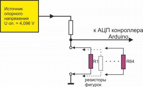

smsirkutsk, подкину вам бесплатную идею - используйте не один делитель, а два или четыре. Очень сильно упростите конструкцию. Можно наверное и больше, но нужно ли? Контактные площадки сделайте концентрическими, чтобы исбежать ориентированности фигурки.
smsirkutsk
Зарегистрирован: 16.01.2016
А что даст увеличение количества делителей? Улучшение в плане схемотехники в коммутации полей для опроса? Тогда надо использовать несколько входов АЦП. Наверно, в части мультиплексоров для опроса полей выиграть можно. Меня больше волнует проблема в точности измерений и возможность точного распознавания фигурок.
А что касается контактов, то наоборот мне для воплощения всех идей нужно сохранение возможности учитывать ориентированность фигурок. Т.е. эти 2 контакта будут располагаться в одной из четвертей поля. Это позволит точно определить лежит ли фигурка на поле, а также правильно ли она установлена (ориентирована).

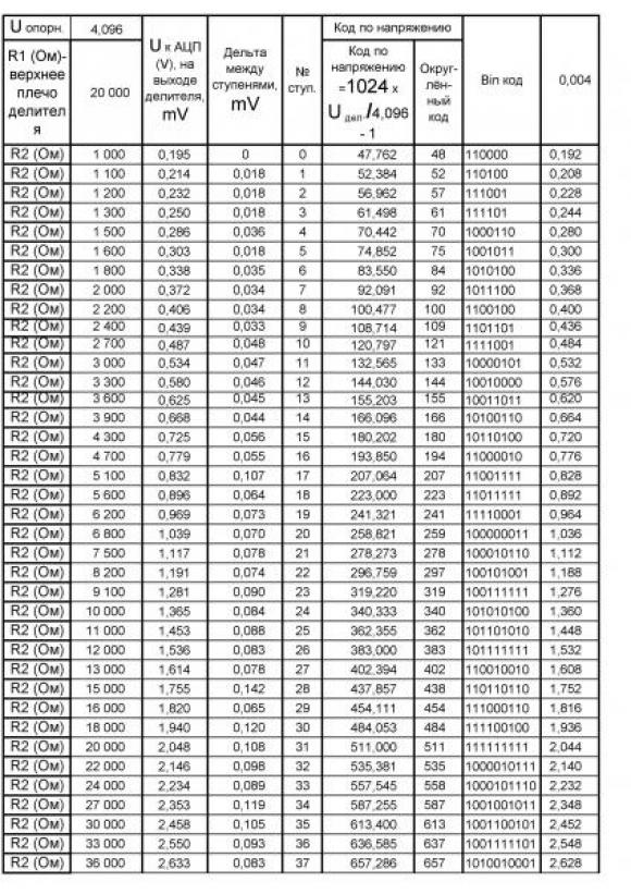

Мне кажется, что именно точность и даст. Два делителя по 8 различных резисторов дадут 64 комбинации. К тому-же считыватели можно запараллелить, все-равно нужно будет учитывать комбинации.
Я бы на вашем месте волновался за стабильность контактов.
smsirkutsk
Не очень понял Ваш расчёт: "Два делителя по 8 различных резисторов дадут 64 комбинации." Это как? У меня 64 фигурки. В них разные номиналы резисторов. Что даст в этом плане 2 делителя?
Вопрос с контактами решён. Стабильней не придумаешь)))

8 резисторов (8 комбинаций) на один делитель, столько-же на второй. Всего будет 8*8 комбинаций, если учитывать оба делителя одновременно.
smsirkutsk
А как два делителя связать с одной фигуркой? Поясните поподробней, пожалуйста.
Gippopotam
Gippopotam аватар
Зарегистрирован: 12.09.2014
smsirkutsk пишет:
Делитель - это два резистора. Один из них находится в фигурке. Второй - на основной плате. Подключаем делитель к аналоговому входу микроконтроллера, чтобы узнать параметр резистора в фигурке. Это ваша схема. Вам нужно попытаться различить 64 номинала резисторов.
Я предлагаю поместить в фигурку 2 резистора, и подключится к двум входам микроконтроллера. Так будет достаточно различить 8 номиналов.
__Alexander
Зарегистрирован: 24.10.2012
У меги 8 входов АЦП. По восемь резисторов на пин. Вот и весь ответ.

легче поставить цап (правда это удорожание) и перебором напруги с точностью до 99% узнать какой резистор подключен.

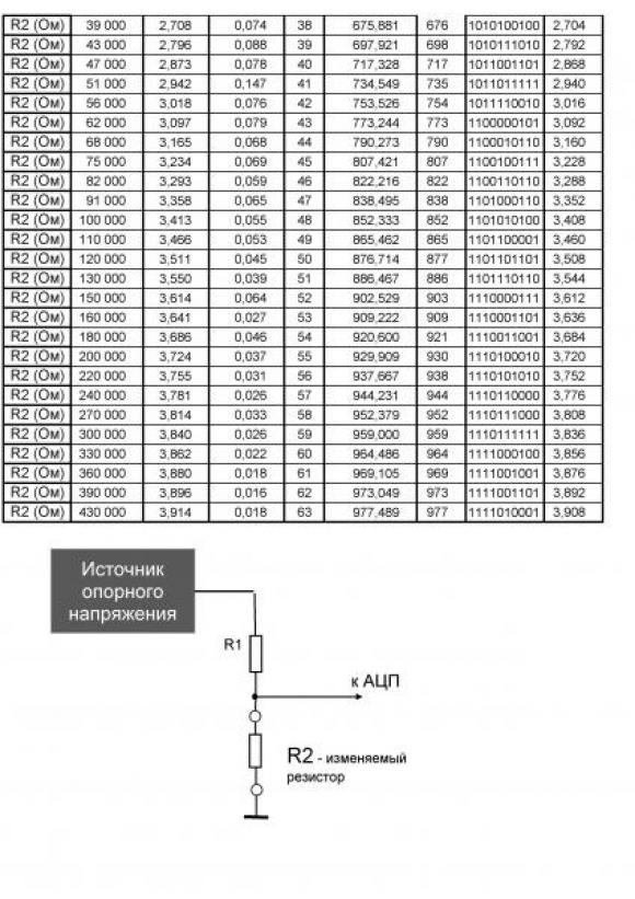

Я просто сомневаюсь, что средствами ардуино вы точно распознаете 64 резистора. Даже наверняка - не распознаете.
__Alexander
почему? можно предварительно калибровать.

можно просто проверить, пока не воткнулись в факт реализации - сделайте одну игрушку с переменным резистором вместо постоянного. проверяйте все 64 значения R*
__Alexander
можно и проверить. только не переменным, надо иметь набор именно постоянных. у ТС возможно он и есть. ставим цап, начинаем повышать напругу от 1 до 5В, пусть 10 шагов, сичтываем ацп и сохраняем. При проверке повторяем это действие и проверяем все десять шагов с сохранившимися, если больше, например 7-8 совпадает, то вероятность что это тот резистор всё таки не маленькая. Не, можно кончено и ацп внешнее взять, 12 бит, например, только это всё бабулесы.
Клапауций 322
Зарегистрирован: 31.12.2015
__Alexander пишет:
сомневаюсь, что ТС сможет нарыть полный комплект постоянных резисторов

Ну попробуйте. Может сейчас есть какие нибудь высокоточные резисторы, на которые не влияют внешние факторы. Но учитывая, что первое плечо делителя у вас постоянное - сомневаюсь.
Клапауций 322
smsirkutsk пишет:
Весь этот набор резисторов есть в Чип и Дип
ок. есть набор резисторов с точностью +-100/64=1,6%

кстати внатуре, легче поставить в верхнее плечо те же 64 резистора и переключать.

Не понял, что даст устанока 64 резисторов в верхнее плечо делителя? У меня же резисторы разных номиналов будут в фигурках. Не могли бы набросать схематически Ваше предложение?
__Alexander
как что даст, 100% вероятность определения. в верхнее плечо ставятся резисторы тех же номиналов и всё, ловить надо 2.5В +/- хоть 30%. Только это 10 корпусов в SO16 + ардуина.
Каких тех же  номиналов? У меня же  на каждое поле ставится совершенно случайный из 64 резисторов. Можете, хоть примерно схемку набросать. Я понимаю, что у вас в голове всё ясно и понятно. У меня, к сожалению, нет. Не пойму, что вы предлагаете.
__Alexander
случайный, но с известным номиналом. вот такой-же включаете в верхнее плечо, т.е. перебором всех 64-х, и где напряжение разделиться ровно на два, то это нужный вам резистор.

Уже писали же, что использование 2 резисторов позволить использовать всего 8 номиналов и дельта резко увеличится. Концентрические контакты легко получить с помощью обычной технологии изготовления печатных плат, сделав после этого какое либо защитное покрытие.
Но это все лирика. Непонятна до сих пор востребованность данного устройства. Потому что затраты на разработку+ затраты на изготовление + материалы + рентабельность сделают эту вещь не совсем дешевой. Даже цена 2000 руб. уже не позволит конкурировать против дешевых планшетов с набором подобных игр. Поэтому нужно закладывать отпускную цену < 1000.
