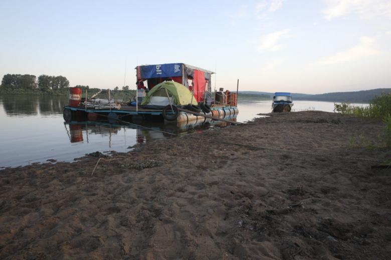

Доброе время суток. коротко:
плот туристический, 2 электромотора толкают по воде.  спереди руль с электроприводом  ( концевики, подача напряжения  на эл. мотор сменой  + и -    =  руль влево или вправо)
требуется :     на планшете  навигатор, на водоеме ( на планшете )  ставим точку  , куда должен прийти плот, получается 3 канала :  1) моторы включаются ,  2и 3  управляют  подачей напряжения  на руль. в итоге плот самостоятельно поддерживает курс в указанную точку.   по достижении  система отключается в ждущий режим .
разброс в дистанции  5-15 м значения не имеет,  качка присутствует, нонебольшая, скорость максимальная 9 км ч, качку можно в принципе игнорировать.
как то так )))

Shark0110 пишет:
Качку может и да, а вот массу плота - явно нет. Так как при такой скорости он после отключения моторов запросто по инерции проскочит эти 5-15 метров. И чем больше масса - тем дальше.
Плюс ещё - течения. Которые будут сносить. А бывают ведь и водовороты. И ветровая нагрузка.

Спасибо ))))    есть правда в написанном,  и инерционность, и течение и ветровая нагрузка...   плот сейчас  на радиоуправлении от   детской игрушки,  постоянно требуется подруливание....пришла пора  апгрейда....    ходим по одному и тому же маршруту уже более 10 лет..  думаю что  все моменты и нюансы известны...   )))))

плот разборный, 9 секций 2*3 м.  хранение 18м2 по площади, высота 2 м.

APM 2.6 как готовое решение самое простое оно и Мишкин планер, как вверху подсказывали, программу Tower правда из магазина убрали, но есть альтернативы, да и скачать можно из интернет, находил, буквально на днях приятелю ставил, для кораблика

Полетный контроллер, это хорошо. Но для такого большого судна крайне недостаточен. Аварии самолетов, Boeing 737 Max из-за автопилота у всех на слуху. Конечно, у вас не самолет, но все же...
Кроме большой массы, течений, ветра и волн имеется некоторый трафик надводных судов, а также плывущие предметы типа стволов деревьев. Система управления должна все это учитывать. Особенно если на судне находятся люди. Нужна некоторая хоть и небольшая экспертная система, которая все эти риски и текущие обстоятельства должна учитывать. И отрабатывать ряд опасных и аварийных ситуаций. Для этого конечные автоматы мало пригодны.

к полётному можно и сенсоры добавить, порты для этого имеются, можно вообще скачать мишкин планер и дописать туда, это ардуино проект
