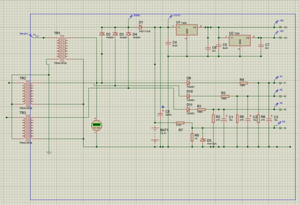

Я смотрю вы тут реле контроля фаз изобретаете....

При чем тут реле? Реле что то переключает. Что тут что то переключает? Особенно с внутрнним источником питания? Лишь бы что ляпнуть
trembo
trembo аватар
Зарегистрирован: 08.04.2011
Глупая схема - это  у вас.
Если бы вы понимали что трёхфазка это не просто три напряжения
тогда бы не рисовали эти три трансформатора.
НесимметрИя  детектируется  тремя резисторами соединёнными в звезду
и измерением напряжения между нудём и точкой соединения резисторов.
Emer
Зарегистрирован: 02.11.2016
Где вы там увидели три напяжения? Про гальваническую развязка слышали что нибудь?☺ .
Emer
Мало того, сами не совсем понимаете трехфазку. Ибо откуда там ноль непонятно
dkg11
Зарегистрирован: 28.03.2016
trembo пишет:
трансформаторы все равно лучше применить. С точки зрения гальванической развязки. Но также с точки зрения снижения уровня помех, чтобы сделать схему менее чувствительной к шумам и импульсному "мусору"
