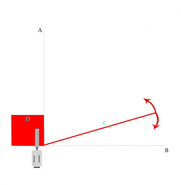

ищу программиста, управление двигателем постоянного тока
quadroestedro
Зарегистрирован: 10.03.2018
arduino - uno
drv8835 - драйвер двигателя
TSC101 - датчик тока
так же, есть потенциометр, двигатель постоянно тока.
Двигатель врощает вал и через передачу (на картинке D) усилие передаеться на обьект C, обьект C двигаеться
в двух направлениях от А до В, при подходу к точке В/A, сила тока увеличивается до макс. Нужно сделать так,
чтобы при положении указателя С на конечном пути А или В, когда указателю С уже некуда двигаться и двигатель работает
в холостую - чтобы он отключался. Потенциометр служит датчиком который указывает на движение. При показании
потенциометра 1000, вращать двигатель в левом направлении, что ведет указатель С к точке А, при обнаружении увел. тока, двигатель должен
остановиться и ждать доп. указаний, допустим с задержкой, если значение потенциометра упадет далее когда указатель С
достиг макс. значения и не может двигаться, ток возрастает и нужно сделать так чтобы двигатель отключался.
Но при этом при увел. значения с потенциометра, до 1500, он должен продолжить движение в этом направлении с усил.
показанием тока, пока значение потенциометра в пределах 1200-1500.
Когда потенциометр не активен и равен 0, двигатель должен вращать вал в правом направлении, т.е движение указателя С
к точке В, когда точка достигнута, т.е ток вырос и продолжительное время информирует о выросшем значении(чтобы исключить
помехи на пути к конечной точке) двигатель должен отключиться.

Может кто пояснить что означает в описании ТЗ:
"значение потенциометра в пределах 1200-1500"
Пытался добиться у хозяина ТЗ ответа  и не добился, я и один такой не понимающий ?))

вечноизменяющиеся значение потенциометра, т.е если А = analogRead(A1); (где А1 - потенциометр)
то от значение потенциометра в данный отрезок времени А может иметь значение 1200, а через 0.4секунды уже 1500.

Ардуино же не военная техника - в ней синус не может достигать четырех ("А" может быть максимально 1023).
quadroestedro
АЦП разрядность 12бит, макс. значение 4096, а вы говорите про 10битное АЦП где макс. значение 1024.
quadroestedro
Возможно и мой косяк,  строчка с контроллером не скопировалась, использовать можно ардуино уно, ну или как я тестил STM32F103C, т.к 8битный микропроцессор не совсем справляется с обработкой потока данных и лажает, было решено взять более производительный микропроцессор.
Azat222
Зарегистрирован: 25.02.2018
Функция analogRead возвращает значения в пределах 0-1023. Дальнейшие манипуляции производятся с помощью map
quadroestedro пишет:
Вот-вот. А то я уж подумал, что ваш 328-й МК из китайской спецсерии с перебитой разрядностью АЦП.
