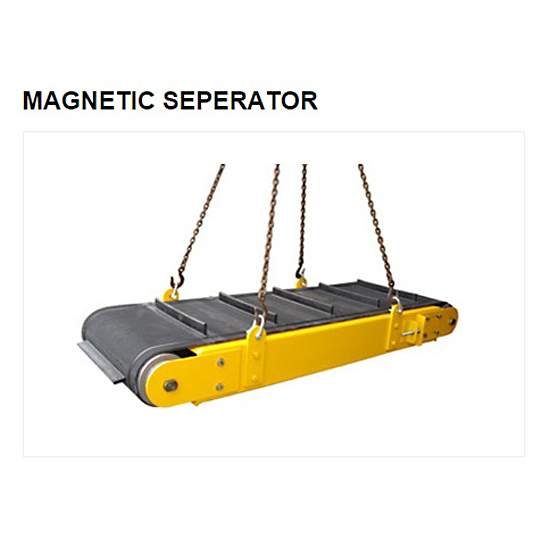

Всем привет,
Мне нужен аппарат, который бы замерял индукцию в 3д пространстве больших промышленных магнитных блоков и писал бы матрицу в комп.
Например, есть блок 1м на 1м. Мне нужно, чтобы аппарат снимал индукцию по площади и по высоте. Здесь нужна план(идея) по механике и програма. Решение под ключ.

Измерять нужно снаружи.
По сути нужно выявить матрицу поля с данными.
Обычно я подвешиваю магнит и под ним измеряю индукцию по всей площади (на самой поверхности), а потом делаю аналогичные замеры на разных дистанциях.
Сложная часть это придумать мехнику для, передвижения одного сенсора. Чтобы он мог менять положение в "поле".
Я могу принять чертежи, ресурсы по изготовлению механической части у меня есть.
От исполнителя нужно "рабочее тело", чертежи и инструкции.

Например, висит такой магнит
http://media.yellowpages.co.th/yellowpages/products/th/52361235/52361235...
Под ним установить этот аппарат, для замеров, чтобы он прощелкак индукцию и выдал все в комп.
Представляю как раму из тонких трубок, по которым будет кататься сенсорный блок. Сам сенсорный блок будет менять высоту с каждым проходом.
Но я открыт для идей.
