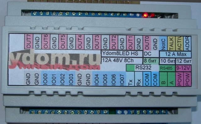

У меня есть готовые силовые модули на мосфитах, могу запрограммировать случайное включение по Вашему тех.заданию. Один модуль на 8 вентиляторов. Будет проще, легко сделать аккуратный монтаж - модули уже собраны в корпусах на ДИН- рейку. Просто добавь блок питания - и все закрутится. Мой адрес ydom@mail.ru

Ну вот если вавка, то мосфеты так и будут всю жизнь мостфитами. Тут исправить уже ничего невозможно.( При всём уважении.
Onkel пишет:
Во! учитесь. как можно запаковать обычную ULN2803и продавать ее потом как "силовой модуль на 8 каналов" :) Ай да Онкель :)

Защищенные входы, rs485 протокол, камень atmgega8-16au, выходы на восьми IRFZ44NPBF на радиаторе. ULN2803 нет, она по частотам не шибко, мосфиты включаются через TD62083 Toshiba, она на порядок быстрее, чем ULN2803.
