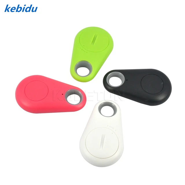

Можно на брелоках Itag. Будет дешевле. Но будут нюансы. Предоплата 20%. brokly(at)mail.ru
