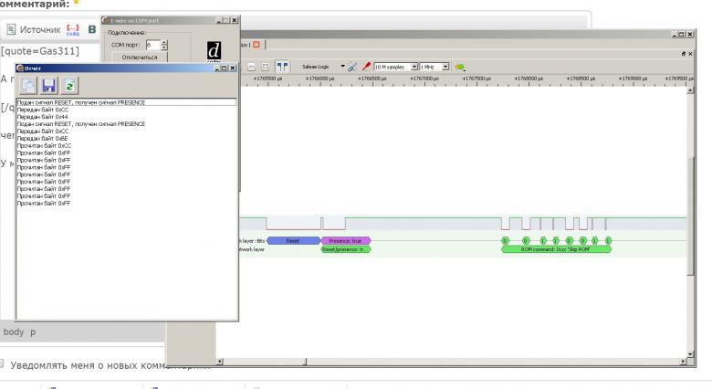

А почему у меня работает? (пробовал c DS1820, другого нет)
Проверьте тайминг сигнала RESET :) Поправьте и снова заработайте свои две тыщщи :)
http://avr-start.ru/wp-content/uploads/2017/06/1-wire.png
чем проверялось и какая платформа ?
У меня даже отклика нет от эмулятора, кроме сигнала ответа после сброса. Да и то это толбко в примере DS18b20 в остальных вообще нет отклика.
тайминг ресета ? какая это переменная ?
Я не знаю, точнее не помню. Помню только, что в этом был косяк.
таймин сигнала сброс вообще комп выставляет
с ним все нормально
Ну я не знал, что нужно проверять эмулятором и платформой. Я подумал, что эта библиотека для ардуино. Просто загрузил пример в Nano-3. Показывает температуру.
в чем показывает и чем ?
в одну ардуину код эмулятора. другой меряешь.

I did exactly what you said.
Вот мои заметки по броблеме:
https://github.com/orgua/OneWireHub/issues/75
atmega328 16mhz arduino nano
i tested all examples
nothing responsde and not detected in 'OneWireViewer' software of dallas
(OneWireViewer version 3.19.47) But he detect real devices.
i start Test-Code for calibration
nothing response. LED on 13pin all time on
serial port all time : OneWire-Hub calibration by observing the OW-Bus
What problem ?
This project worked ?
