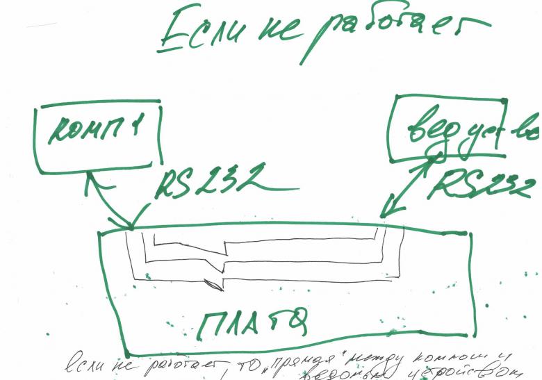

Есть компьютер и ведомое устроство на RS232 (принтер чеков). Сейчас все работает нормально, мы туда не лезем.
Нужно подобрать микроконтроллеры (не Ардуино строго).
Мы делаем сложную плату (затрудняюсь сказать какую, см картинку).
1. Если наша программа не работает или сломалась, то все реле закрыты (или открыты). Это значит, что наша плата не работает вообще и комп и ведомое устройство работают "напрямую"ю
2. Если наша программа заработала, то реле открывается, прямые контакты прерываются.
3. Микроконтролллер 1 "смотрит" за RS232 на компьютере. Если компьютер хочет что-то передать, то мы готовы принять. Передаем мы это в контроллер №2.
4. Контроллер №2 смотрит "что там хочет передать комп". Если это "123456***" (настраивается) то не передаем информацию в контроллер №3, обрабатываем согласно внутренней инструкции. Инструкции пока не написаны, крайне желательна возможность писать инструкции и загружать в плату.
5. Если информация какая то другая, то передаем в конроллер №3.
6. Контроллер №3 передает в ведомое устройство "как было"
7. Если "ведомое устройство" хочет что-то передать в компьютер, то 3 контроллера последовательно (3-й, 2 и 1-й) передают информацию без искажений и модицикаций в компьютер.
8. В теории компьютер и ведомое устройство не должны заметить, что между ними стоят 3 контроллера. Иногда мы меняем информацию (на лету), причем значительно. Иногда нет. Зависит от того что передает компьютер.
9. Если что то у нас пошло не так (контроллеры сломались), то реле отрывается и все работает "напрямую".

Есть готовый очень похожий проект, умещается в переходник RS232-RS232, нужно внешнее питание (микро USB). Проц ATMEGA1280, всего один. Никких реле там нет. При отключении питания связь прервется. Могу доработать прошивку под ваши хотелки. Возьму не дорого :) 100 000 рублей :) Плата разведена в протеусе. Все операции с потоком данных на лету.

При отключении питания связь рветься - не подходит. То есть мне все понятно что рвется, поэтому гирлянда с реле.
Меня всегда интересовало - если процессор всего один. И с двух сторон (и комп, и ведомое устройство) начнет что-то писать в порт.... А мы еще заняты нашей математикой, думаем - считаем.
Что произойдет с системой? По мне информация потеряется.... Не встанет же информация в буфер, на микроконтроллеах же нет физического (если и есть на ведомом устройстве уже нет) сигнала "Busy"
Информация перейдет в тепло и увеличит энтропию Вселенной.
Вы очень странно себя ведете. Вы задаете вопросы в ветке в которой вопросы не задают. Схема выполнена так, что при отключении питания для принтера выставляется сигнал "хост занят" и для терминала "принтер занят". Так что ваши реле - это некое решение дилетанта. Но если Вам очень хочется, могу в эту же конструкцию засунуть и реле.
Ваше "ведомое устройстов" - принтер ESC, когда в нем кончается бумага, он что делает ?
А подход смешной, потому что при переключении реле в любом случае будет потеря данных. Что сделает ведомое устройство или комп получив такой кривой поток данных ? Принтер, например может высрать 20 метров ленты с бредом. Вы это считаете нормальным решением ?

1. В том случае, если кончилась бумага, принтер шлет какие то (не знаю какие) служебные сообщения в компьютер. В обоих моих случаях, и если реле открыто (напрямую все идет) и если реле закрыто (через мои 3 микроконтроллера все идет) это служебное сообщение должно дойти.
2. Если "на горячую" реле закроется - откроется то неизвестно, что получится. Поэтому (наверное)
а) плата должа иметь аккумулятор. Уж если моргнет питание, то падать мое устройство не должно.
б) даже сейчас, если (без моей платы) на горячую при печати отсоединенить провод, то непонятно что произойдет. Провод на горячую никто не отсоединяет, НО ... он может сам как то отходить.
Что при этом делает кассир я пока не знаю. Думаю, что что-то делает... Например повтор печати чека.

Ну и внимательно вчитайтесь: переключение реле - операция имеющая временной параметр. Пока реле переключится произойдет потеря одного-двух байт. В условии потока данных это чревато непредсказуемым поведением принтера. Наличие реле быстрее создаст ситуацию когда данные будут потеряны. И еще рисуйте не три реле а 4 перекидных. Ну в общем "технические требования" без понимания принципа работы и смысла только поднимут стоимость проекта, а это не выгодно в первую очередь заказчику.
