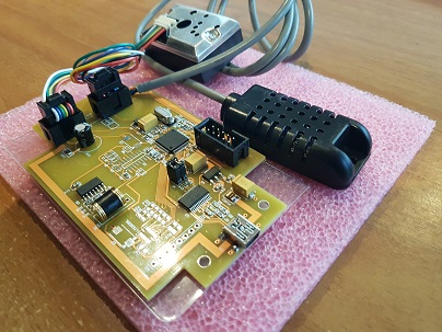

Требуемый модуль мониторинга и ПО под Windows разработаны:
Некалиброванный пылевик и AM2301? Интересный подход к измерениям.
