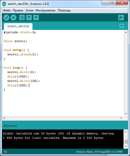

Здравствуйте. Нет времени вникать, за сим готов оплатить услугу. Нужен механизм на основе мощного сервопривода, угол работы 170. Нужно чтобы он крутился туда сюда непрерывно, скорость от 0 до максимальной регулируется крутилкой. Давно валяется плата андурында нано. Предложения?

поясню что мне нужно: кусок кода описывающий зависимость скорости вращения сервопривода (по циклу от крайней до крайней точки) от положения ручного потенциометра

нет конечно)) готов заплатить. в разумных пределах (мне тут один выставил ценег в 3т.р. - я долго смеялся). мне нужно буквально несколько строк вписать сюда - чтобы скорость вращения зависила от внешней крутилки (переменного резистора). сейчас уже не поленился сам залезть и почитать, благо из за 3D принтеров есть опыт работы с мегой, так что помошь нужна даже больше консультативного характера

пока brokly молчит, спрошу сообщество:
можно ли потенциометром (переменным резистором) менять значение delay , например от 500 до 2500
во время выполнения вот этого элементарного кода?
#include <Servo.h>
Servo myservo;
  myservo.attach(9);
  myservo.write(90);  // устанавливает сервопривод в среднее положение
  myservo.write(0);
  myservo.write(180);
а то код, который мне написали выше работает не корректно - серва то дергается, то очень медленно движется, вообще не по линейной какой то зависимости

https://www.arduino.cc/reference/en/language/functions/math/map/

Да не код это. Код как раз работает отлично. А вот характеристику резистора вы наверняка не знаете. Ток потребления сервы, опять же, может у вас серва мощная и просаживает питание ардуино. Вы же, уверен, пытаетесь от USB ее запитать. Давате сюда фото сервы , потенциометра и всего этого дела, как оно у вас на столе соеденено.

респект пользователю brokly ! с его коректировкой код заработал как надо. скорость мин/макс теперь можно регулировать переменным резистором, серва поворачивается на свой полный оборот (170гр), значение же мин и макс скорости можно задавать вручную в коде, сейчас это 3000 и 6000

Да, подтверждаю. Человек предлагал деньги. Я отказался поскольку считаю, что в данном случае стоимость работы дешевле стоимости транзакции :) И вобще с сервой это прям какой то болезненный вопрос. Очень много обращений с примерно одинаковыми ТЗ. На всякий случай этот простенький код вот :
// здесь серва бесконечно "кивает" от 0 до 170 градусов
// скорость зависит от потенциомметра на ноге A0
#include <Servo.h>
Servo myservo;
int8_t k=1;
uint8_t i=0;
  myservo.attach(5);
  myservo.write(0);
   while (i<171) {
      delayMicroseconds(map(analogRead(A0),0,1023,3000,6000)); // 3000 - минимально возможная задержка между поворотами на 1 гр., 6000 - максимальная в uS
      myservo.write(i);
      i+=k;
   k *= -1;
   i += k;
В данном, конкретном случае, косяк был в том, что испольуемая серва имела дедбанд 2uS.
