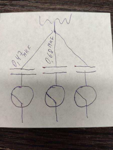

mario512
Зарегистрирован: 29.10.2019
Погуглил, и пришел к выводу, что вариант с конденсаторами имеет право на жизнь.
Подключать так? Номинал буду подбирать опытным путём.
Диоды после конденсаторов не нужны? Если одно реле открыто, два два закрытых, это норм?

Duino A.R.
mario512 пишет:
Дешево, и нет помех от искажения синуса. Конденсаторы не греются. При небольшом количестве ступеней регулирования это нормальное решение.
mario512 пишет:
Не понял, откуда в схеме правый конденсатор. От двигателя должно идти два провода. Один напрямую в сеть, а ко второму нужно подключить общую точку трех контактов реле. Другие контакты реле идут к второму контакту сети: один напрямую, а два через конденсаторы разной емкости.
mario512 пишет:
1. Диодов не надо. Рекомендую параллельно конденсаторам включить резисторы сопротивлением порядка 1 МОм. На них будет стекать остаточный заряд с конденсаторов после их отключения. Так безопасней.
2. При такой схеме включено только какое то одно реле. Отключены все - вентилятор выключен.

mario512
А конденсаторы на 400 в подойдут?
trembo
trembo аватар
Зарегистрирован: 08.04.2011
mario512 пишет:
Если X2 то подойдут
rst
Зарегистрирован: 25.06.2018
Duino A.R. пишет:
Наверное чтобы получить 7 разных уровней мощности. При разных комбинациях включенных/выключенных реле.
Duino A.R. пишет:
Необязательно. Может быть несколько реле включенных. Так больше ступеней регулирования.
Только нужно коммутацию реле производить в моменты перехода сетевого напряжения через 0. Чтобы не было перезаряда конденсаторов от соседних заряженных. Иначе - будет сильно искрить и будут быстро обгорать контакты реле. Ну или - последовательно конденсаторам добавить небольшие резисторы для ограничения токов перезаряда.
mario512
Спасибо. На самом деле один кондер лишний. Устроит три режима. Кондеры заказал. Жду. Правда заказал на 400 вольт((( Прийдется покупать на 630.
