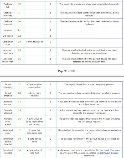

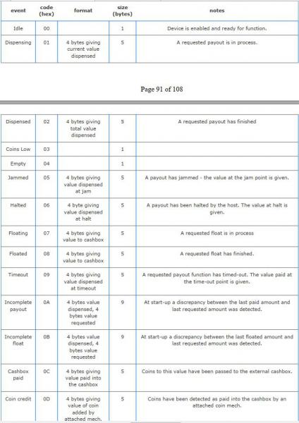

Разрабатываю ПО для работы с купюроприемником/модулем выдачи денег. Чувствую, потрачу много времени на разработку обработчика одной из команд. Поэтому, задача вам:
1. Получаю сообщение от устройства, записанное в массиве RX_buffer[]
Общая структура сообщения:
здесь интерес представляет только количество байт данных, то есть длина сообщения за минусом 4 (заголовок)
Мне нужен код, обрабатывающий ответ купюрника о своем статусе. Это команда 29.
Пример:
(dispensing)
здесь после первых 3х байт идет код статуса а дальше данные. Проблема в том, что в этом сообщении может быть несколько событий подряд. Длина данных события указана только в даташите (таблица ниже), она переменная.
В результате код должен:
1. Прочитать события из массива RX_buffer[] по очереди. В каждом событии код должен печатать в serial текст события (первая колонка таблицы).
2. При повторном запуске, если код события и данные в нем не изменилось - пропустить вывод в serial и перейти к следующему событию. Если события кончились, опять парсим  RX_buffer[].
Жду ваши предложения  с ценой и условиями приемки\оплаты на fprotasov gmail.com

Событие это код события + данные. Итого в ответе приходит заголовок, код события 1, данные события 1, код события 2, данные события 2, код события 3, данные события 3. Контрольную сумму трогать не нужно, я ее сам проверяю, тут нет проблемы.
Заголовок состоит все же из 4х байт, дальше идут события.

Вторым байтом идёт длина данных, включая коды и данных всех событий. КС будет находиться в позиции "значение байта 1 +4" Так что оставьте ее.
Размер буфера 3-5 событий. То есть от нескольких байт до например, 64.
Я запускаю код периодически. Например раз в секунду. За эту секунду может случиться несколько событий, а может длиться одно и то же. К примеру событие опустошения модуля может занимать 10-50 секунд. Вот в этом случае мне не нужно повторно писать в терминал что идет опустошение. Но за эти 50 секунд могут появиться другие события, их нужно обработать.

Пример буфера и необходмый результат состряпал:
номер байта Результат парсинга: 0 1 2 3 4 5 6 7 8 9 10 11 12 13 14
пример сообщения 1 idle 3 1 1 0
пример сообщения 2 jammed (4321) 3 5 1 5 1 2 3 4
пример сообщения 3 floating(100) 3 10 1 7 100 0 0 0 5 1 2 3 4
пример сообщения 4 Cashbox removed
coins low
floated (4321)
3 12 1 5 1 2 3 4 31 3 8 1 2 3 4
пример сообщения 5 idle 3 1 1 0
