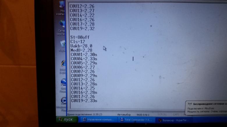

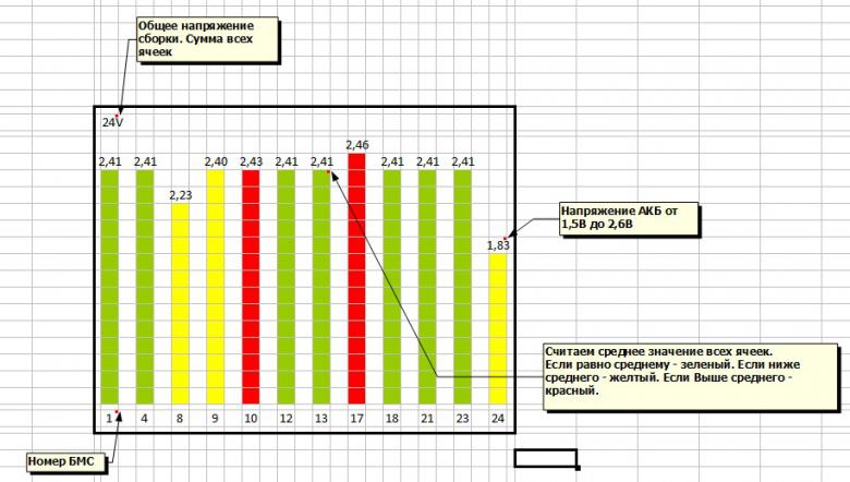

Есть устройство, которое по rs485 на комп через гипертерминал постоянно сбрасывает напряжение 12 шт АКБ. Хочу на экране ввиде графика видеть эту информацию, что бы не использовать ПК.
Спасибо.
serv2002
Зарегистрирован: 17.11.2016
На 54 сек. аналог, чего хочу.

Дождусь переходник с юсб на рс485, тогда смогу сказать что выдает. Производитель сказал, что стандартно, я им не могу сформулировать четко.

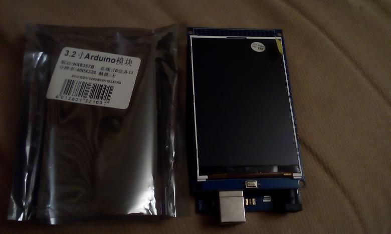

Из железок мега с экраном.
Нужно переходник на рс 485 прикупить?

для отображения вам нужно не rs485/usb, а rs485/uart переходник, для сопряжения меги с 485 сеткой.

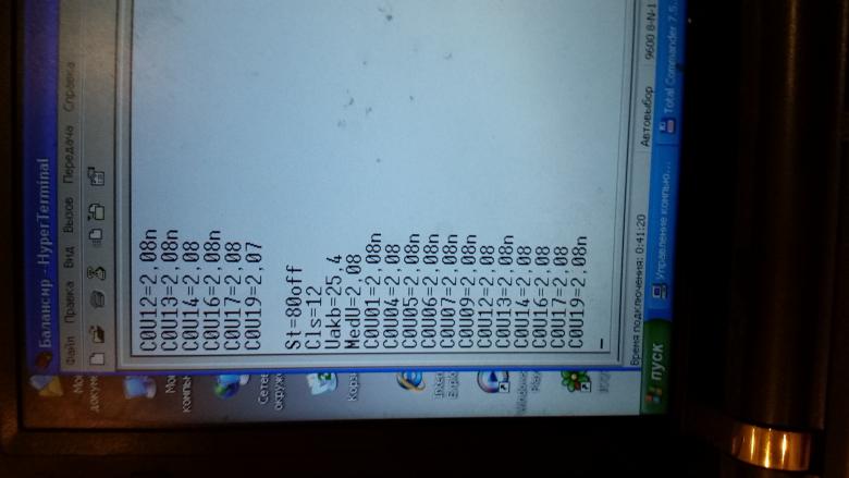

Нет переходник жду для просмотра под виндой чере гипертерминал информации. А потом хочу на стенку повесить ардуинку, что бы она все отображала.

что нужно для "повесить"
1 параметры - обычно это 9600,1,n - cкорость, число стоп бит, проверка на четность и пр.
2 собсвенно сам протокол - как производитель кодирует данные в посылке, т.е. детальное описание этой посылки

Настройки протокола можно увидеть любым анализатором.

Подскажите, что заказать для ардуины под рс485,что бы компактно все было.
:hello:
Onkel
Зарегистрирован: 22.02.2016
serv2002 пишет:
Спасибо. На этой неделе должен получить с Али.
:hello:
Не сочтите за занудство, подправлю - RS485. Я беру тут
http://www.banggood.com/5V-MAX485-TTL-To-RS485-Converter-Module-Board-For-Arduino-p-912674.html?rmmds=search
хотя можно найти и дешевле, но я так привык.

Получается не нужно не чего да же подсчитывать, все есть в массиве передаваемом по рс485
