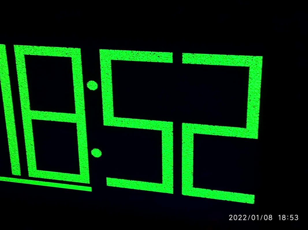

По сути, нужно сделать многоканальный секундомер. Я бы сделал такой прибор на стареньком мониторе на 19..20"(за 1000 руб можно купить). Esp32 + классная VGA библиотека Fabgl + стартая мышка.
https://i.postimg.cc/nLkwQ1Xc/16416427725563671562168566425214.jpg

LILYGO®TTGO VGA32 ESP32 - это ESP32 с VGA видеовыходом. Можно купить готовый у китайцев.
1 575,67 руб. LILYGO®TTGO VGA VGA32 ESP32 PSRAM модуль V1.4 контроллер PS/2 мышь клавиатура графическая библиотека.
