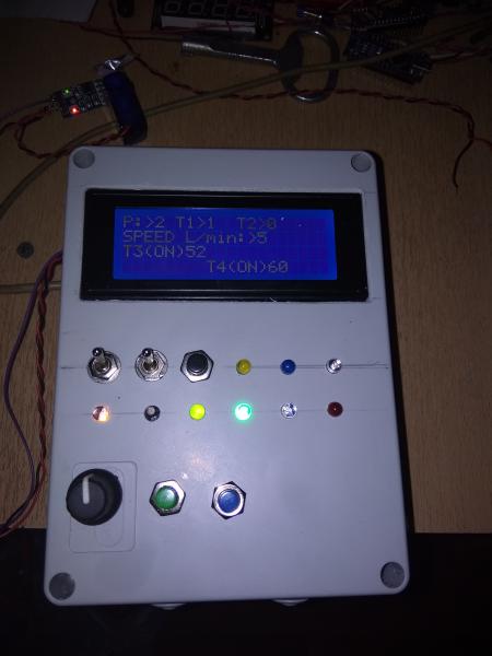

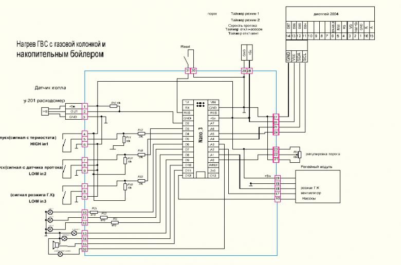

Приветсвую всех.Нужно написать новый скет или отрихтовать мой.Могу выслать схему в Splan7 и задание на эл.почту.Устройство собрано,скетч работает неправильно.Недорого.Устройство для себя не на продажу

 Схема

Фото устройства

ТС - закинь сюда (или ссылка) схему в нормальном разрешении и логику работы автоматики. Мошт что универсальное можно будет сделать или придумать.

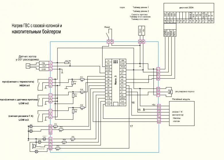

Последняя редакция схемы.

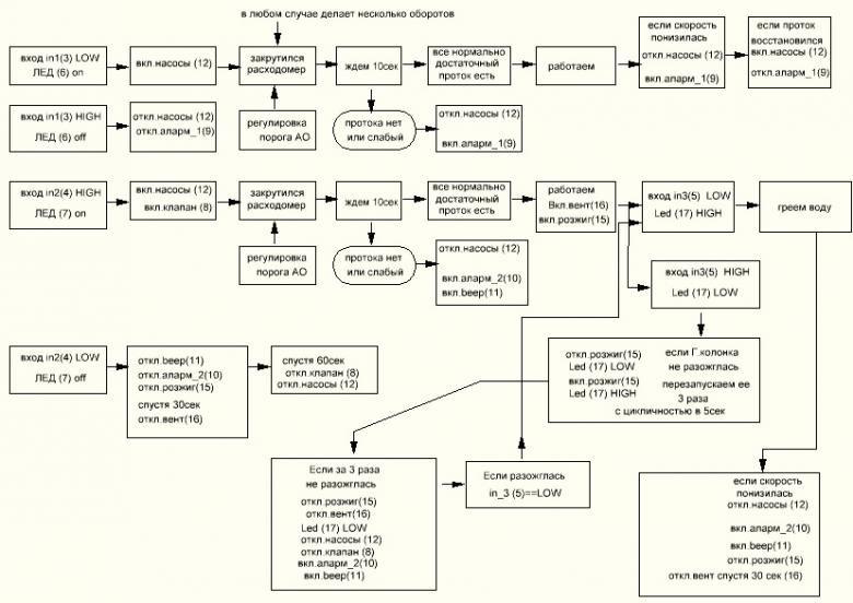

закинул.Двое взялись,один спустя два дня пропал.Второй мучил с первым режимом с 3-го числа,так и не сделал.

Схемы есть в НОРМАЛЬНОМ САПРе??? PR, например???   Отлаживать-то как-то нужно БЕЗ макета хотя-бы на этапе проектирования "скелета" логики программы???

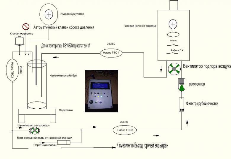

Цель проекта-удешевить/исключить дорогостоящий бойлер косвенного нагрева стоимостью от 100000р( в проекте используется электроводонагреватель на 100л),а также исключить двухконтурный котел у которого при работе на нагрев ГВС,отопление пофигу. Стоимость вторичного теплообменника котла от 5000р,а газовой колонки целиком 6000р.Схема полностью рабочаяя,сейчас работает на модульных таймерах и релейной автоматике.Проект исключительно для себя и  тем кто не может выложить 140 т.р на бойлер и прочее типа кривого комплекта с трехходовым который на 50% занижает проток и стоит 25000р.В проекте используется китайский полнопроходной клапан с электроприводом.Все материалы проекта я буду публиковать на форуме и консультировать по монтажу(если разрешит админ форума).Кто готов участвовать =присоединяйтесь.

Схема есть в splan7. grkonstantin93@gmail.com могу выслать.макет собран.

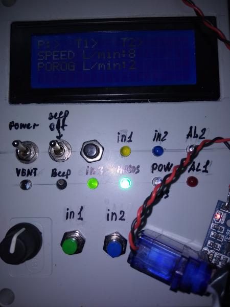

так можно минимум железа собрать,например вместо расходомера я прикрутил SG90 и щелевой датчик
Можно все - и собрать и написать и две недели отлаживать. Вопрос в мотивации.

Мне чисто просто интересно неспеша изобрести очередной контроллер для печки или бойлера или что-то универсальное. От себя могу предложить профессиональное рисование схем в PR с последующей симуляцией оных. Так что ДАВАЙ КУСОЧКИ схем, оформим их в виде функциональных блоков. Давай входные и выходные ПАРАМЕТРЫ с датчиков и исполнительных механизмов. Всё это оформим в САПРе с возможностью СИМУЛЯЦИИ и вот только тогда УЖ и будем пеЙсать строчки кода. Но есть одно но, - я любитель нестандартных и порой даже непонятных всем подходов к реализации программной части, так-что исходников от меня не будет, хотя готовый *.hex могу подарить. Ещё: "где_мой_изюм_?" - вижу небольшую перспективу с возможностью реализации "дальше". У меня всё!
