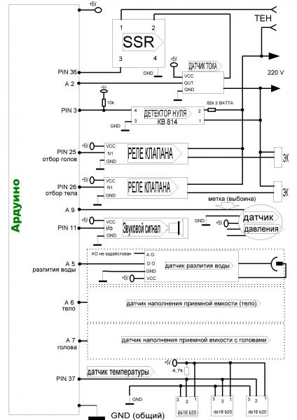

вот с чем для начала бы разобраться:
http://forum.homedistiller.ru/index.php?topic=118519.0
bwn
Зарегистрирован: 25.08.2014
А какая цель детектора zero и датчика тока? И реле подачи охлаждения бы добавил.
wer2111
Зарегистрирован: 22.08.2015
так вот я сам в замешательстве зачем нужен детектор нуля :)
датчик тока точно знаю нужен для стабилизации мощности при прыгающем напряжении
там много реле можно еще добавить и для охлаждения и для мешалки и для насоса )
но это будет уже расширенная версия с цветным тфт дисплеем
bwn
Почитал оригинал, датчик тока и zero похоже для версии, где моська с симистором, тогда нормально рулить мощностью можно.
