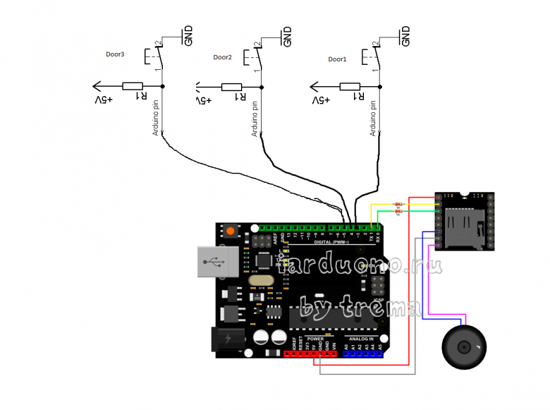

нужна помощь в написании скетча для моей схемы
Алгоритм работы:
Сработал Door1 а затем Door2 начинается воспроизведение аудиофайла
Если срабатывает Door3 потом Door2 то воспроизведение не включается
Но запоминается было ли после этого срабатывание Door1 и если Door1 сработал то ожидается сработка Door2 (включается воспроизведение) или Door3 (состояние Door1 обнуляется и ожидается повторная сработка Door1).
Кнопки нормально замкнутые срабатывают на размыкание.
#include <SoftwareSerial.h>
#include <DFPlayer_Mini_Mp3.h>
const uint8_t Door1 = 3; // желтый
const uint8_t Door2 = 4; // зеленый
const uint8_t Door3 = 5; // синий
pinMode(Door1, INPUT);
pinMode(Door2, INPUT);
Serial.begin (9600);
mp3_set_serial (Serial); //set Serial for DFPlayer-mini mp3 module
delay (500);
mp3_set_volume (10);
Схема несложная

Что то такое получилось. Вроде работает
#include <SoftwareSerial.h> #include <DFPlayer_Mini_Mp3.h> const uint8_t Door1 = 3; // Кнопка первой двери (желтый const uint8_t Door2 = 4; // Кнопка второй двери (зеленый const uint8_t Door3 = 5; // Кнопка третьей двери (синий int flag=0; // Переменная значения кнопки Door1 void setup() { pinMode(Door1, INPUT); pinMode(Door2, INPUT); pinMode(Door2, INPUT); Serial.begin (9600); mp3_set_serial (Serial); //set Serial for DFPlayer-mini mp3 module delay (500); mp3_set_volume (10); } void loop() { if(digitalRead(Door1)==HIGH) { flag=1; } if(digitalRead(Door2)==HIGH&&flag==1) { mp3_play (1); flag=0; } if(digitalRead(Door3)==HIGH&&flag==1) { flag=0; } }Да столько же... Вы бы лучше повнимательнее даташит на них почитали.... Я плохо помню, а там это дело как то командой или конфигурацией ног, часом, не включается ли....
