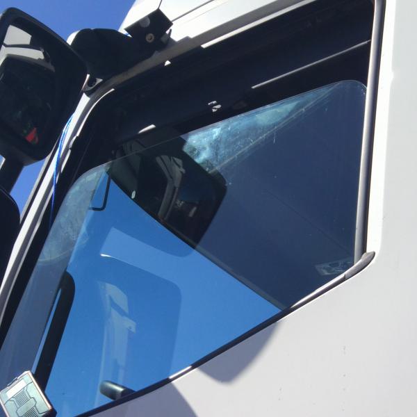

на кабине по два блока с двух сторон, в которых стоит пиродатчик и модуль записи видео с флешкой которая в этом же блоке
в самом центральном блоке датчик темературный и датчик газа типа бутан метан СО
пиродатчик по задумке должен охранять зону где акамулятор и бензопак а так же дверь
тоесть прикрывал зоны которые наиболее часто подвергаются атаке .. фура не чем не прикрыта

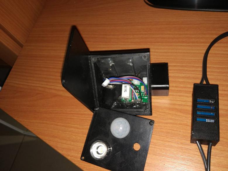

естественно как только я посмотрел как это реализовано и прочитал даташит на пиродатчик я сразу все про это и понял
пиродачик легко закрыть тряпкой зайдя с боку или сзади .. а можно в в лоб просто прикрывшись куском коврика фанерки картонной коробки и делай что хочеш
релизация вообще аховая все смотрировано на термоклее а внутри мощный светодиод и резистор на 5ват который греется как паяльник
не герметизации не герметичных лючком для того чтобы вытащить флешку ..да ещо и криво плеклеено так что это флешку не достать
провод питания до плат с видеорегистраторами короткий в одном из блоков так что и не достать вообще
ну прошивку вы уже лицезрели .. хотя заказчик видел как первый собранный образец отсылал смс но в другой стране там где это было разработано
после того как тот кто туда лазил до меня и спалил ардунио ..та прошивка утеряна а ..так что он скинул .. ну вот она индусы в шоке ..

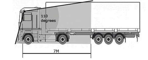

Угол захвата 110 градусов, длина работы датчика движения 7 метров, ширина 0.8 метра.

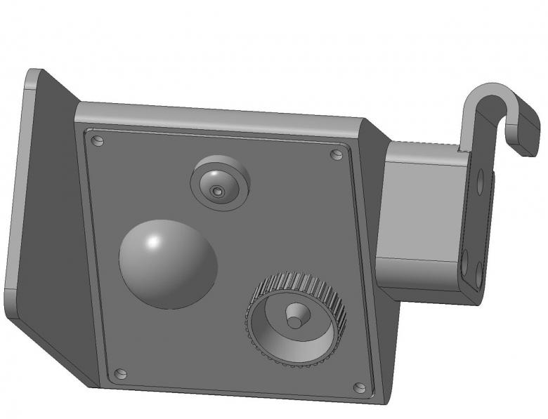

Рисунок № 2. 3D модель внешнего модуля (Приблизительная, меняется ) .
На модуле сверху размещена камера с объективом 110 градусов, с лева располагается датчик движения. С правой стороны находится элемент освещения .
Рисункок 1

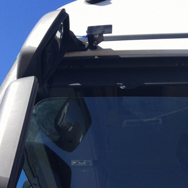

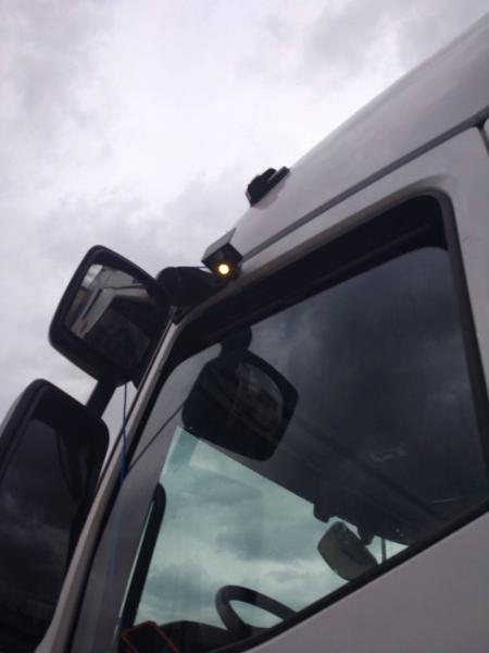

представляю вашему вниманию поделие некого кулибина
суть системы которую он разработал примерно такова
центральный блок смс информер и два блока по проводам

может это обогрев, чтобы плата не замерзла зимой :)
ах да ! там светодиоды стоят чтобы распугивать тех кто собрался в кабину газ задуть усыпляющий
и потом
свернуть замок и обчистить кабину ...
а греющийя паяльник внутри блоков это наверно кулибин хотел ещо и огнем отпугивать преступников
сначало загореются синим пламенем блоки ,а если преступники не разбежались через 5 минут гореть уже начивает вся кабина зловещим пламенем

Рисунок № 1. Схематически показывает размещение мобильного модуля рисунок № 2.
