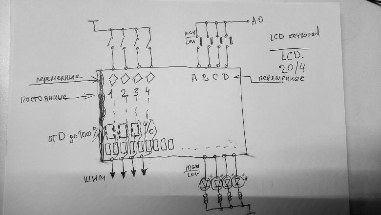

кнопки на A0 зачем замыкаются?
alex72
alex72 аватар
Зарегистрирован: 08.03.2018
по сути там и так все видно.четыре выхода для L298N.Каждый активируется своим выключателем.Четыре правых под свои задачи.Там все видно.Включение выключение пяти вольт
alex72
alex72 аватар
кнопки изначально сидят на этом входе
Клапауций 555
Зарегистрирован: 10.03.2018
alex72 пишет:
т.е. ты спецом решил увеличить стоимость своего заказа, превратив его в ребус без описания?
так кнопки подключены:

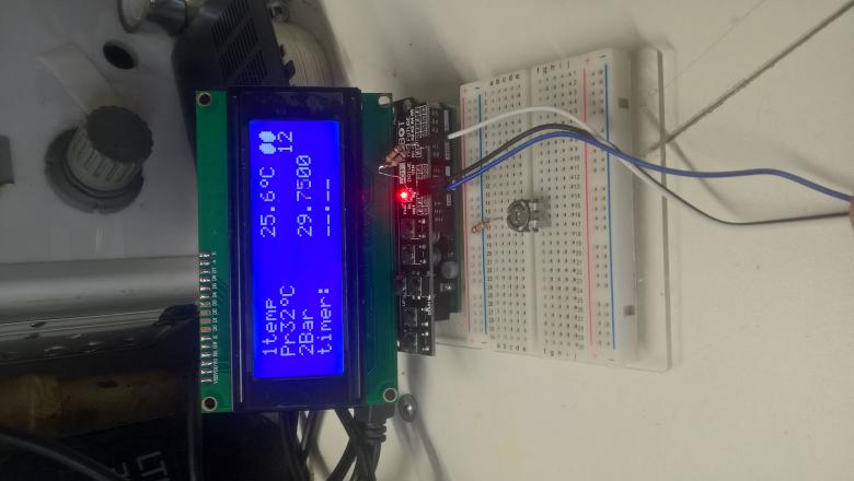

Да это LSD shield. На нем экран и четыре кнопки, которые через резисторы на один аналоговый вход подаются. Только я не видел таких шилдов с 20x4...
На картинке изобрАжен пример вывода в 4 строки состояний четырех независимых входов, связанных с четырьмя шим-выходами, четырех аналоговых кнопок, процента заполнения ШИМ и какой-то градусник. Наверное тоже с этим связан... Про светодиоды не разгадал.

четыре выхода каждый активирутся своей кнопкой.нажал-пошел процесс интеграции в браузер(HIGH)
Нажал на нее же -выключился выход(LOW)

LCD шилдов 20х4 не существует.
ТС дал техзадание на изготовление шилда 20х4 ?
сколько стоит разгадать ребус про светодиоды?

четыре строки

Да там и с количеством ног проблема рисуется вроде, если это не на мегу напяливается.
Но, как показывает опыт, все ТЗ может поменяться после первого же письма.

плата -UNO
Навскидку - не хватает пары выводов. Придется рэзать осетра.

Нет проблем.Перекроим под I2C?
В обязательном порядке придется. Впрочем, имейл я дал - пишите.

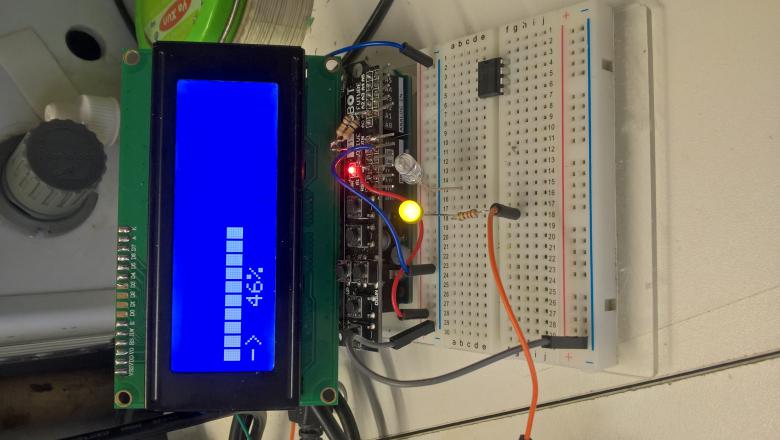

Выражаю благодарность sadman41 в создании программы.вопрос можно считать закрытым.
