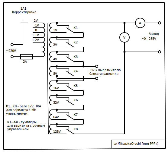

Хочу собрать ЛАТР с отвязкой от сети. Схема позволяет регулировать напряжение от 1 в до 255.
Хочу к нему добавить китайский релейный модуль на восемь релюшек, то есть 8 бит надо подружить с ардуино так чтобы напяжение регулировать энкодером.

к выпрямителю  для питания ардуины я бы намотал отдельную обмотку, снизить помехи переключения...
Интересно какой модуль планируется для измерения переменного напряжения

Это не латр, а обычный трансформатор. И таких трансформаторов не делают по хорошей причине. "Намотать обмотку без проблем" только кажется, пока не выяснится, что эта хрень будет весить 10 кг, а сердечник под нее нужно тороидальный.
Если после всех этих предупреждений еще интересно, то напишу за 1000р.

А я думаю, что если программа будет поддерживать заданное напряжение, то реле будут сильно часто переключатся, сетевое напряжение не стабильно, для контактов не хорошо и для нагрузки тоже. Поэтому не надо ни какой стабилизации, пусть просто будет на реле то состояние контактов какое я выставил.
-NMi-
Зарегистрирован: 20.08.2018
Alekseevih пишет:
Совершенно верно. Те реле, что "сверху" схемы просто дублируются симисторами и усё в Багдаде тихо.
Битовое представление байта один-в-один как на схеме с реле. Верхнее реле -0 бит, нижнее - 7 бит. Проще некуда. Такой скетч строк в 100 вместе с дисплеем уместится.

Хорошо, а чем измерять выходное напряжение?
rkit
Зарегистрирован: 23.11.2016
Сейчас насоветуют. Коммутировать 1 вольт симистором, на котором падает 2 вольта.

А шо, Кирхгоф запрещал коммутировать отводы на ПЕРВИЧНОЙ обмотке трансформатора ???     :)))
-NMi-
Alekseevih пишет:
О... тута вариантов много, какайхошЪ выбирай: дополнительная обмотка на трансе, понижающий транс на выходе, ну и самый гламурный - АЦП с опторазвязкой (гальванической) на отдельной дурдуине.

В принципе схема рабочая, но меня удивили обмотки коррекции. Где Вы видели, чтобы сетевое напряжение изменялось на +/- 2 вольта. В моей деревне летом в момент полива огородов напряжение падает до 160 в. А максимум по ночам 265.  Нужно было хотя-бы 10 и 20 вольт, а 1 и 2 это ни о чем.
svm пишет:
Вниматочно читаемЪ ГОСТы
Электроснабжающие организации в странах с сетью 240/415 В также должны привести это напряжение к значению 230/400 В (%). После 2003 г. должен быть достигнут диапазон 230/400 В ±10%. Затем будет рассмотрен вопрос снижения пределов. Все эти требования касаются также напряжения 380/660 В.
