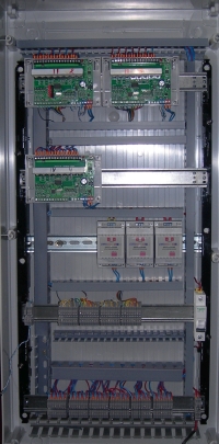

Профессионально делаю электронику для квестов, могу показать несколько квестов в Москве, если интерес серьезный, конечно. Всю логику обычно делаю на одном контроллере, или на пк, чтобы оператор мог видеть состояние всех электронных устройств на экране. Пишу на честном С, без ардуиновских тормозов и костылей. Но могу  написать и на arduino ide, если вы хотите впоследствии самостоятельно модернизировать.  Мой адрес ydom@ydom.ru . Присылайте сразу техническое задание, напишу код с нуля , проведу тестирование на макете, так что вы получите готовый проверенный рабочий код. Пример шкафа для квестов
Крышки с управляющих модулей сняты, в рабочем состоянии все модули закрыты крышкой, а шкаф ясное дело закрыт панелью и крышкой.
Вся электроника квеста (задержки, сработки, логика) задается (конфигурируется ) с ПК, экран программы конфигурации и состояния электроники в квесте
Можете и как "тайный покупатель" зайти, например, в квест "Клаустрофобии" на Пятницкой- там три квеста в одной локации (этот термин квестостроители употребляют....).

Onkel пишет:
странно!? в соседней ветке утверждалось что это блок управления фонтаном. теперь оказывается для квестов!?
Это блок управления квестом на 24 входа и 24 исполнительных устройства, выходы - мосфиты irfz44a, входы- ацп или ттл 5 В.

А это я к тому, что вы меня весьма удивили наличием стойки, отличных от ардуино плат, наличием интерфейса с ПК. Кстати, на каком интерфейсе реализовано?
Я серьезные объекты по другому не делаю. Кстати видел и переделывал несколько квестов в Москве с ардуионо - стайла в нормальный асутп - стайл.
Межплатная связь RS485,  в пк 485 свисток.
madmax96 пишет:
Это, одновременно, развеяло бы все сомнения по поводу подлиности фотографий, например... Которые невольно могут возникнуть у потенциального покупателя в связи с тем, что это же фото ранее относилось к фонтану, ну и низкого разрешения картинки. И заодно подтвердило бы ваше непосредственное участие в разработке.
Нет, не относилось. Это кто-то из тусующихся тут недотеп трепанул, не ведитесь. Зайдите на сайт и посмотрите, что от фонтана, что от квеста
