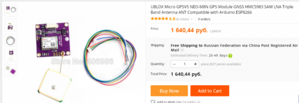

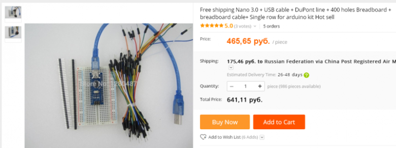

Есть такой модуль навигации и ардуина (см.картинки). Сам я не осилю их задружить.
Отдам их тому кто сможет. И еще один такой комплект мне настроит.
Надо сделать указометр на географическую координату. Типа ЖПС-возвращателя. Индикатор - светодиод.
Москва. Есть где посидеть, с компьюетром с интернетом, советским паяльным оборудованием, и два шкафа советских радиодеталей и распайки из китайского хлама.
Подробнее об устройстве: типа GPS back-track. Нажал кнопку - запомнились координаты где сейчас находишься. Ушел в дремучий лес - нажал другую кнопку - несколько светодиодов покажут в какую сторону надо идти и как далеко. Вычисление направления по двум ЖПС координатам, азимута - по магнетометру. Алгоритмы кнопок и загорания индикационных светодиодов - эксперимантально.

Чтобы не тратить время мне, или другому, Вы бы ссылку на даташит на модуль дали, если не трудно.
Gippopotam
Gippopotam аватар
Зарегистрирован: 12.09.2014
wdrakula пишет:
Там классический GPS приемник, выдающий в последовательный порт обычный текст. Даташит не нужен. Все сводится к парсигу NMEA.
wdrakula
wdrakula аватар
Зарегистрирован: 15.03.2016
Я уже все нашел и U-Center и все остальное. Очень прикольный модуль. Мне понравилось описание, нужно заказать такой, как руки дойдут.

Да, верно - 90% информации которой я нашел - это с форумов дронистов-коптеристов. Они используют эти модули (GPS+compass) и еще более расширенные gps+compass+gyro-accelerometer. Только подключают не к ардуинам а к модулям управления. Подозреваю что модули управления у них если не на базе ардуины то на чем то подобном.
Также есть видео и скетчи про создание с ардуиной и нашим модулем компасов или жпс-приблуд.
Скетчи эти я читаю - но вижу фигу. Язык Си этот - как серпом по яйкам. Могу только диодом поморгать и сопротивление потенциометра померить.  Но даже я способен понять что и к компасам и к жпсам есть библиотеки.
Даташиты к ним где взять я не знаю. Там постоянно упоминалось что протокол у них какой-то типа универсальный I2C. Или что-то типа того. И обвязок не требуется.
Торописа не будем. Это ж хобби. Если б устройство НАДО было - то проще купить навигатор. Хочется свое :-)
SlavaRobotam
Зарегистрирован: 21.07.2015
https://www.u-blox.com/sites/default/files/NEO-M8_DataSheet_(UBX-13003366).pdf
Там сам чип по сути отдельный компьютер который надо настраивать, скажем так это не для начинающего задачка - если даже вам кто-то девайс удалённо собирёт или вы скачаете ПО для готового, не факт что заработает поскольку многое привязано к версии ПО самого чипа.
 Связываться с ним проще всего так же как и с обычной ардуиной по UART
Gippopotam
Gippopotam аватар
SlavaRobotam пишет:
Поясните, о какой настройке вы говорите, или хотя бы покажите, где в даташите сказано о ней и привязке к верии ПО, или хотя бы об этом ПО?
spy4ik
Зарегистрирован: 14.07.2015
Там пин rx и tx. А библиотека которая упоминается почти везде - http://arduiniana.org/libraries/tinygpsplus/
Написано что парсер nmea в человекочитаемые координаты.

UPD сейчас : перерыв пару недель - ардуина сгорела на попытке измерения напруги на потенциометре. Сказала "пшик" негромко и завоняла паленым. Как думаете - заказывать ее же? (nano с мега328 которая похожа на duemalinove) .  Или нет. Оказывается все это в москве есть и как бы даже в наличии.
Что еще докупить? Разъем на крону? Хотя в конечном варианте предполагается использовать исключительно таблеточного типа батарейки - размером тем которые влезут. Самое главное в них - низкий саморазряд. То есть необязательность процедуры зарядки тогда когда на это уже нет времени. Последовательным соединением можно получить любую напругу. Вопрос - нужно ли сейчас обращать на это внимание?
SlavaRobotam
spy4ik пишет:
С компасом https://www.sparkfun.com/tutorials/301
Для данного проекта любая плата подойдёт (логическим уровнем 5V, советую взять платку с гнёздами типа уно\мега ибо удобней и ещё изучить закон Ома.
обращать внимание на питание пока не нужно, но таблеткой вы тут в любом случае не обойдётесь так как ваш девайс будет кушать в районе 50мА на 5V + дисплей (если будет)
Ещё раз повторюсь у вас не новичковый проект, но вполне реализуемый.
Я бы начал с того что побщался с чипом напрямую через usb, для этого нужен usb\uart конвертер.
З.Ы. замыкание reset на GND превращает ардуину в usb\uart конвертер.

Вот. На дуине сгорел как минимум диод Шотки на входе. Дырька в нем видна под лупой. Говорят - можно просто вместо него закоротить. Но мне что-то уже эксперименты боязны. Обещали принести сей диод, какую-то-там-дип пасту для пайки и паяльник. Так что скоро.
Судя по wiring diagram из тырнета надо всего лишь подключить 4 проводка VCC, GND, TX, RX - руки чешутся, но мысль о несовпадении 3,3В/5В висит домоклЯНым мечом....
А как на форуме отправлять личные сообщения?
господа Gippopotam, SlavaRobotam, jeka_tm, wdrakula откликнитесь! spy4ik-@-mail.ru
Gippopotam
Gippopotam аватар
Мой модуль толерантен к 5 вольтам, ваш - позозреваю тоже. Просто подключите его к TX/RX.

Я например вижу на дуине две пары рхтх. И впал в ступор. Еще не понятно куда соединить Сда/скл . И скетч: наверняка понадобится?
Как только я увижу в сериалмониторе пару жпс-значений шрота-долгота - отстану от всех на время ибо буду писать формулу азимута.

Это где это вы у Nano две пары TxRx нашли?

Дуину вторую уже купил, первую попробовали включить с внешним питанием из 3х АА - работает. Точно шоттки погорел. Такой же диод есть - Перепаивать не полезу, раз работает с внешним питанием.
С починкой машин не помогу. Нет скиллов. Я их только ломать мастак. На своей даже поменять свечи руки не доходят.
Мне тут рассказали что в дуине нет своей энергонезависимой памяти. То есть запомненные координаты (да и вообще все переменные, измененные при работе программы) - живут только при работе программы. Жуть. И если калибровочные коэффициенты магнетометра, и магнитное склонение - можно ввести в сам текст программы и прошивать сразу с этими константами для каждого экземпляра  - то с координатой точки цели никак так нельзя. Это получается ради 2 чисел - ставить кардридер и сд-карту???
wdrakula
wdrakula аватар
Вы бы прочли описание контроллеров прямо на этом сайте! ЕЕПРОМ 1024 байта в нанке.
