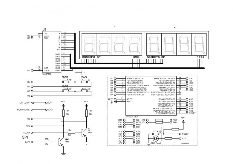

Необходимо написать скетч для Леонардо.
В самодельном станке с ЧПУ необходимо отследить конечную точку перемещения рабочего инструмента, и при её достижении подать сигнал STOP. Информация о текущем положении рабочего инструмента поступает от цифрового штангенциркуля по протоколу SPI и всегда отображается на семисегментном индикаторе 1 (в миллиметрах и сотых долях). На индикаторе 2 с помощью кнопок SW1-SW4 выставляется значение конечной точки (так-же в миллиметрах и сотых долях), по достижении которого на выводе OUT_STOP появляется лог.1.  Две кнопки прибавляют/убавляют значение миллиметров, другие две кнопки соответственно прибавляют/убавляют значение сотых долей миллиметра на индикаторе 2. Так как отслеживать конечную точку инструмента нужно при его перемещении только в одну сторону, применён вход IN_FORWARD, при наличии на нём лог.1 при достижении выставленного на индикаторе 2 значения формируется лог.1 на OUT_STOP, при наличии лог.0 – ничего не происходит. Лог.1 на OUT_STOP должна быть так-же и при значении, больше выставленного на индикаторе 2.
