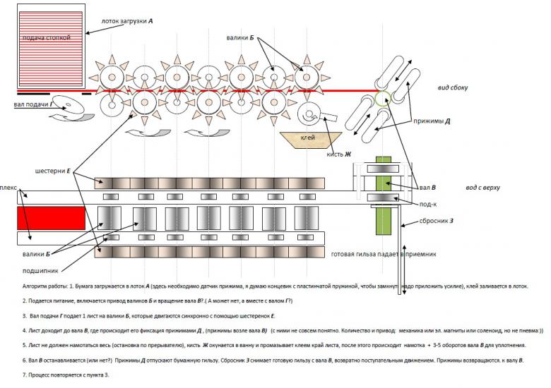

Необходимо создать аппарат, для автоматической склейки бумажной гильзы из бумаги размером: 105*35 мм.
В итоге получает трубочку диаметром 8мм, длиной 35 мм (петарда:))
Те что есть в продаже все очень громоздкие и не подходят по параметрам: https://www.youtube.com/watch?v=9-yyUa08SCs
Суть решения проблемы вижу в крупноузловой разборке принтера(ов), там все операции реализованы. И, что самое главное все железо для работы с бумагой заточено. Все двигатели шаговые, необходимо создать грамотный цикл работы.
Имеется в наличии финансы для реализации проекта, а также неограниченное количество Б/У принтеров, прайс чекеров, термопринтеров и др. Хвала IT.
Проект не мечты, трубки нужны.
Полный алгоритм и все данные по запросу.

Основу составляют, две пластины из плекса (вырезаю на 3д, есть в наличии) для удержания подшипников.
Между ними вылы от принтеров: вал подачи б/у, вылы протяжки б/у, 2 вала нанесения клея б/у, прижим роликов намотки б/у, ....
Намоточный вал продается готовый калиброванный, в принципе как и все остальные (цена за все 1-2к/р)
Синхронизируются шестеренками (изготавливаются в течении 2х дней). Снятие копий, опыт есть.
Сегодня сброшу чертежик, на нем обозначены точки для контроллеров (контроль прижима бумаги, контроль подачи бумаги...) они тоже все от принтера б/у.
Гильзы на беломор из картона и их не клеют :)

Stalin пишет:
во первых наверняка могу сказать что здесь вся задача не в управлении и автоматике а именно в технологии, то епервично необходимо всё настроить в ручном режиме чтобы на выходе был какчественный продукт это как минимум
2 не понял 5 пункт, что значит не должен намотаться весь? тоесть 1лист!=1гильза?
3 клей мажет только в начале листа и конце листа?
4 так как нарисованы прижимы работать не будет
5 нужно фиксировать начало листа на намоточном валу либо делать подвижные прижимы
6 нужно изучать технология как оно вообще делается на заводских станках, хотя бы схемы видео найти
