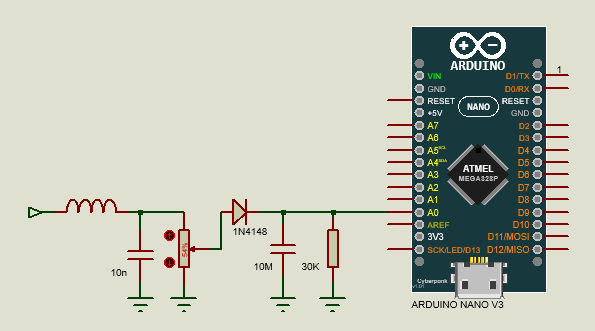

Вот расскажи лучше. Вот на входе сигнал с амплитудой 3 вольта и частотой 1000 гц, ацп что должен намерять ?
Эммм... ну если в лоб, то всё будет зависеть от точки начала сэмплирования на графике, по идее. Т.е. при одном и том же усреднённом значении - мгновенные показания должны плавать. Я правильно понял твою мысль?
Ну да. Правда схему входного канала к моменту, когда задал вопрос, я не знал. Она кстати, частотозависимая.

измерения делаем такой схемой
нет, так как на входе тоже постоянное напряжение,

может два диода поставить вместо одного?
