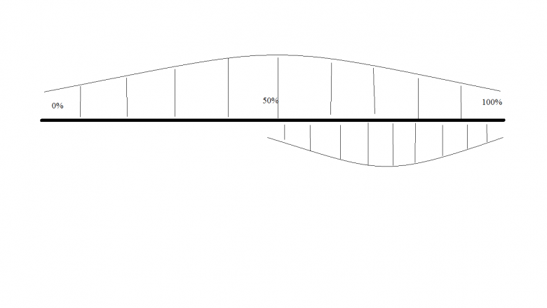

Зарегистрирован: 10.01.2016
У меня на прошлой неделе был такой график проводимости почвы:
