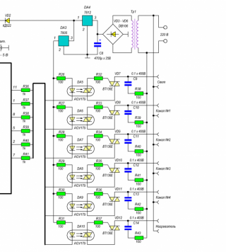

Помогите найти автора. Понравилась светомузыка https://yandex.ru/video/preview/?filmId=431450527827659189&text=%D1%86%D... Нужна схема и готовый скетч.  Хочу немного доработать ее чтобы управлять китайскими новогодними гирляндами на 220В. Заранее спасибо.

Автор партизан еще тот. К скетчу просто так не добраться, в схеме кнопка подключена по принципу "чтобы никто не догадался".

Не спорю красиво, но она управляет светодиодной ленте WS2812b. А мне нужно управлять 8 каналами, на каждом из них примерно 500 диодов

Ну раз уж сегодня день гугла, то поддержу Altcms и раскрою тайну нагревателя https://elwo.ru/forum/45-87-1

Я извиняюсь. Я просто из этой схемы брал каскад усилителя. Нагревателей у меня точно не будет.

Схема все-равно нерабочая. Во-первых, не понятно, зачем там по два резистора на входах оптронов? Дядя на гуталиновой резисторной фабрике работает? Но это такое, а вот с таким подключением симисторов толку точно не будет.
Дядя знает что такое закон Ома и читает даташиты. А вот ТС не знает что для его целей эта схема не подходит.
Ну-ка ну-ка расскажите нам, какой это закон Ома предписывает ставить последовательно несколько резисторов в низковольтную цепь? Неужели "подпертый" с двух сторон резисторами светодиод комфортней себя чувствует?
