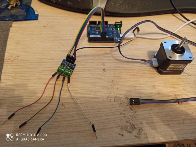

Добрый день.
Дано:
Leonardo UNO
Шаговый двигатель 17HS4402, 1.3А
L9110D, Драйвер двигателя двухканальный
Возникал проблема при подключении этих компонентов, пробовал разные скетчи(stepper_OneRevolution) и разные варианты подключения но двигатель при всех вариантах крутится урывками. Помогиет найти правильный скетч и правильное подключение.

Мотор 1.3А, драйвер 0.8А.

тс про свой драйвер почитать не захотел.
l9110 - рабочий ток 0.8 ампера, а шаговик кушает 1.3.

Зарегистрирован: 06.11.2016
