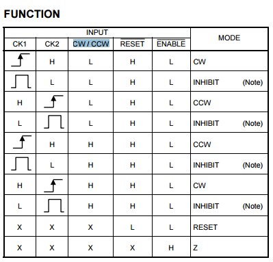

jeka_tm
jeka_tm аватар
Зарегистрирован: 19.05.2013
пару тройку моторов я бы хотел получить
по управлению не увидел пока кардинальных отличий от обычных, немного сложнее на первый взгляд:
для управления режимом M1 и M2
для управления направлением управляются выводами CK1 CK2 по этой таблице. если в одну сторону, на один подается HIGH а второй как step, если в другую сторону на второй подается HIGH а step становится первый. но тут еще пин учавстует выбора направления CW / CCW.
оптимальное решение CK2 подать HIGH. CW / CCW вместо DIR, а CK1 это step. и все как обычном драйвере шаговика
надеюсь доступно объяснил

я это и так вижу в пдф-ке....  так вот и нужно помимо просто обеспечения работы моторов еще из меню менять шаг,полушаг и т.д....  но это понятно,а вот как написать под все енто прошивку.....  ну вообще не лажу с программированием....   голова забита томографами,рентген установками и тп мед обоудованием - я инженер медтехник....  купить станок з.п. в 20.000 не позволяет,зато есть база - готовый чпу без электроники....  когда завод раздербанивали,успел забрать.... теперь его восстанавливаю....  моторы есть, драйверов полно....  а ПО алес...  делать станок комп - ЛПТ-драйвера не хочется потому что не будет возможности менять режимы осей. т.е. выбирать режим переключая М1 и М2
ну кирпичи могу отправить.... ток какие вам нужны... ориентируйтесь по диаметрам валов.... мне так легче найти будет то что вам нужно....  а то их дюже много.... есть и промышленные размером с 3-х литровый стекл. баллон.
как собрать прошивку для моих потребностей - вот что нужно... просто еще нужно 3-и концевика и кнопки + жки привесить.
