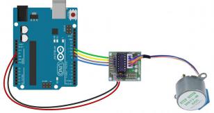

Доброго времени суток форумчане. Нужна помощь добрых людей в доработке скетча.
#include <Stepper_28BYJ.h>
// изменить количество шагов для вашего мотора
#define STEPS 4078
Stepper_28BYJ stepper(STEPS, 8, 9, 10, 11);
  // установим скорость вращения 3 об/мин
  stepper.setSpeed(13);
  stepper.step(4000); // Делаем 4000 шагов в одну строну
   stepper.step(-4000);// Делаем 4000 шагов в другую строну
Как в этом скетче внести изменения чтоб шаговик работал не чиклично, а после того как зделал 4000 шогов в одну сторону а потом в другую и остановился? И нужно добавить кнопку чтоб при её нажатии шаговик повторил работу и снова остановился. К каким пинам и как подключить кнопку?
Шаговик подключен так
 Спасибо за помощь.
#define STEPS 4078
#define BUTTON_PIN 8
void setup(){
   pinMode(BUTTON_PIN, INPUT_PULLUP);
void loop(){
if (digitalRead(BUTTON_PIN) == LOW)  {
  stepper.step(4000);

Я бы добавил ожидание отпускания кнопки. А то неровен час заклинит. Например так:
#define STEPS 4078
  if (!digitalRead(BUTTON_PIN))  {
    delay(40);
    stepper.step(4000);
    while (!digitalRead(BUTTON_PIN));
    delay(40); // антидребезг

atsek
Зарегистрирован: 23.08.2016
Gippopotam.
Ваш скетч работает именно так как мне нужно. Толико пин на кнопку я поставил седьмой. Большое вам спасибо.
