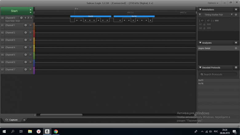

Доброго времени суток всем.
Пробовал сделать что хочу, к сожалению не получилось. Вынужден обратиться к гуру)
Нужно написать код, такого плана.
С устройства идет сигнал на ардуино - 2 байта, типа 0x023 , 0x335 (условно)
Если приходят эти байты, делается одно действие. Если приходят другие, скажем 0x432 , 0x234 - делается другое действие.
Пишите... wrk.sadman@gmail.com

что за устройство, каким образом передаётся информация?
Не бросили бы - поняли раньше. С появлением лог. анализатора вместо осциллографа решение задачи стало банальным, строк в 20.

так естествено 0x432 это разве байт
DetSimen
DetSimen аватар
Зарегистрирован: 25.01.2017
ua6em пишет:
Конечно же нет, но ТС про это не знает, вот и получается не то.

На счет битов я написал образно)
Прикладываю скрин 1 из сигналов.

Мдя... Давайте договоримся, что максимальное значение бита = 1, а максимальное значение байта = 0xFF (по русски 255). Если вы с этим не согласны, то дальше не читайте
uint16_t buff=0;
   Serial.begin(120,SERIAL_8O1);
   if(Serial.available()){
      *((uint8_t*)&buff+1)=buff;
      *((uint8_t*)&buff)=Serial.read();
      if(buff==0x2376){

Спасибо всем кто подсказывал, спасибо всем кто предлагал написать код за 3-5к, сделал сам.
8 строк кода.
