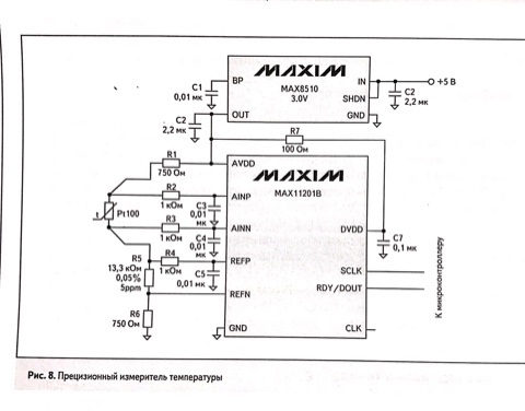

Нужно написать код для элктронного компактного термометра.
Вводные данные кратко:  Диапазон температур -50  +200 град, погрешность 0,1-0,15 град (расчет по формуле Каландера -Ван-Дюзена, по ГОСТ) .   АЦП МАХ11201В (соединение с контроллером двухпроводное),   датчик температуры PT100, контроллер Atmega 328, вывод информации в монитор и на дисплей.  Схема измерительной части приведена ниже. соединение с контроллером - через цифровой изолятор.

Чтобы проверять, нужен макет. Без него нет смысла даже начинать (аналоговая часть очень ответственная и прочие развязки).  АЦП и прочую мелачовку заказал. Обещают доставить в начале апреля. Потом изготавлегние макетки (проект платы и изготовление в Китае - плюс 1 месяц). Так что старт работы - конец апреля. Спешки с проектом нет. Первый этап - считывание 24 бит и авывод в монтиор нулей и единиц построчно (при этом РТ100 можно заменить на обычый резтстор).  Это нужно чтобы оченить стабильность преобразуемых значений. Это тоже очень важно. Какие биты будут скакать. Если гуд, тогда дальш.  Можно будет измерять напряжние и расчитывать сопротивлние. Если будут НЕ ГУД, придется искать причину.  Это момент тестиролвочный, без наведения красоты.
Посмотрел на вашу машину с видео. Выглядит хорошо и, вполне возможно, замечательно готовит.
Но в этой ванне градиеты температур, как минимум, в несколько градусов. И мерять температуру в какой-то точке с точностью 0.01С, конечно можно, но абсолютно бессмысленно, так как на расстоянии в 10см от датчика температура лекго может отличаться на пару градусов.
Для произведения впечатления на любителей гурманской "бескислородной меди" никто не запрещает просто показывать соответсвующие циферки на дисплее. Эффект будет тот-же.
