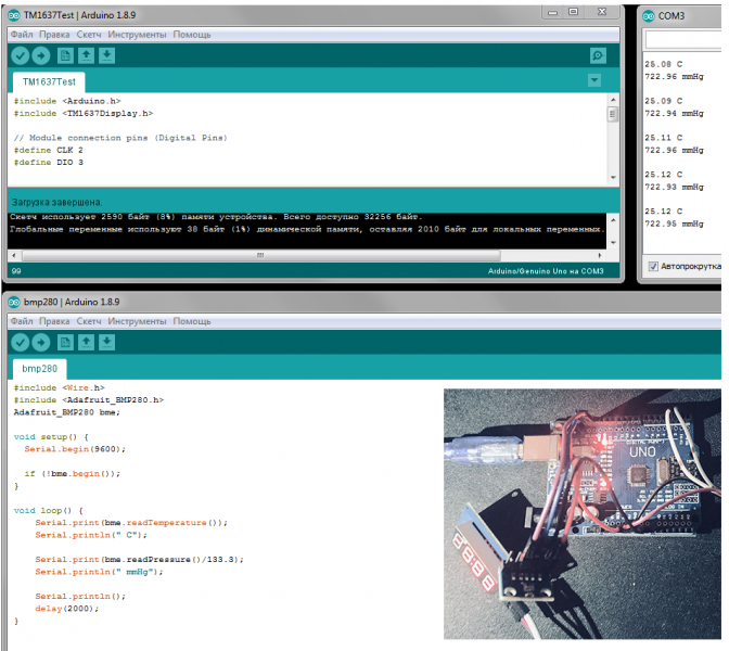

Приветствую! Только без насмешек и предложении искать готовые решения, не нашел. Понимаю что глупо иметь ардуино и не уметь им пользоваться, но все же..
Имеется UNO, c подключенным датчиком bmp280 и дисплеем TM1637. Все проверил, работают по отдельности.

Как на фото- к цифровым 2 и 3 пинам

Зарегистрирован: 21.03.2019
#include <Wire.h>
#include <Adafruit_BMP280.h>
Adafruit_BMP280 bme;
  if (!bme.begin());
    Serial.print(bme.readTemperature());
    Serial.println(" C");
    Serial.print(bme.readPressure()/133.3);
    Serial.println(" mmHg");
    Serial.println();
    delay(2000);

#include <Arduino.h>
#include <TM1637Display.h>
// Module connection pins (Digital Pins)
#define CLK 2
#define DIO 3
xDriver

Георгий, не пишите ерунды. BMP280 может быть с I2C или SPI подключением - но в обоих случаях он подключается к строго определенным пинам, среди которых нет пинов 2 и 3 для Уно

а, извиняюсь. к SCL и SDA по I2C. я перепутал подключение дисплея
georgyy
https://drive.google.com/open?id=1HGt5Tbh5XsewsaIaWqmXIA9vDF_mrBFL
в библиотечном файле "Adafruit_BMP280.h" пришлось изменить BMP280_ADDRES с (0х77) на  (0х76) иначе датчик не обнаруживался

#include <Wire.h>
#define CLK 2   //pins definitions for TM1637 and can be changed to other ports
#define DIO 3
TM1637Display display(CLK, DIO);
  bme.begin();
  display.setBrightness(0x0a);  //set the diplay to maximum brightness
  uint16_t rezult = bme.readTemperature();
  Serial.print(rezult);
  display.showNumberDec(rezult);
  delay(2000);
  rezult = bme.readPressure() / 133.3;
  delay(2000);
  Serial.println();
показания без дробной части.
