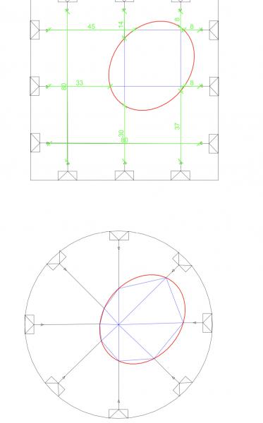

Существует потребность измерять объём например ноги и его изменение в динамике. в настоящий момент используется ведро с водой, объём высчитывается согласно закону Архимедапросто и быстро, но совершенно не точно.
Есть идея сделать сканер в виде рамки Северная и Западная сторона - led излучатель, южная и восточная - фотоприемник. В рамке либо гироскоп или просто лента что бы измерить расстояние от земли. таким образом например Зафиксировать все координаты xyz.
так как вопрос идёт о давольно крупных объектах - нога человека, то разрешение в пикселях не требуется, достаточно сантиметров. может на ардуино? может возможно с выводом на компьютер? Но нужно с формированием базы данных.
желательно возможность вывода на ЖК дисплей таблицы полученных размеров.
очень сумбурно.
сроки - до сентября.
цена договорная.

Если у меня уже есть примерная схема устройства, с направляющими датчиками и микроконтроллерами
То ее нужно выкладывать, когда спрашиваешь цену.

кругдая рамка с восьмью VL53L0x, ардуино Дуо. Как показали пробные тесты, датчики все шумят, но фильтром можно отсеч этот шум. С движением самой рамки, можно по алюминиевой направляющей.
У VL53L0x на волосатой горячей ноге показания не искажаются? Просто интересно.

Neowor пишет:
VL53L0x
Систематическая ошибка до 10мм, погрешность +-3%, поле зрения 25 градусов. Время на одно сканирование рамки 1,6с.
Даже не близко к ведру.
То, что датчики шумят - это полбеды. Главная проблема, а ее прямо на вашей схеме видно: совершенно никакая точность.
Тут либо камера, либо лазер. И хорошее такое добротное ПО по обработке изображений. В принципе все 3Д-сканеры так и работают. Не уложитесь в 15 тысяч. И в 150 ни за что не уложитесь.
рамка широкая, соответственно до объекта более 10мм. +-3% для меня подходит (Вообще до 5% терпимо) , время измерения 1,6 с не критично.
с ведром история такая: когда вы в лабораторных условиях в него опускаете предмет, то получаете лабораторные данные. Когда, в реальной жизни, пациент со всего маху шлепает туда свою ногу, вы получаете болото.
 я понимаю что три Лидара (http://www.qcontinuum.org/lidar) были бы точнее:) но нужен компромисс между точностью и удобством.

Ааа, а в рамке полторы минуты не шевелясь пациент будет стоять как миленький.

Как вариант камеру типа Intel RealSense и спец софт для сканирования recfusion, ReconstructMe
Neowor
Зарегистрирован: 23.07.2020
Низкая точность насколько??
в настоящий момент времени при измерении окружности 24 см я получаю погрешность +-1 см.
создавать машину которая измеряет окружность 24,0234 см не надо. Может быть потом, в далеком будущем, но сейчас необходимо понимать, что после процедуры окружность уменьшилась с 32 до 28 см. Вот какими величинами в данный момент оперируем.
мне нужны весы для картошки, а не для алмазов.
