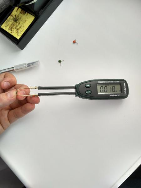

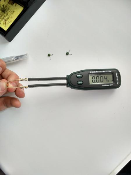

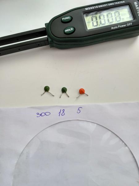

У меня прибор ( MASTECH MS8910 ) он меряет емкость 6 пкф 10 пкф и все точно чудо не прибор, что нельзя такие показатели на ардуино сделать??? Смысл моей поделки такой. Я хочу снимать с двух приборов показания " емкость " на один экран с помощью ардуино и анализировать их на одном экране, а не переключаться между ними, это долго и не удобно. И что за емкость в 1 пкф я очень себе представляю.
