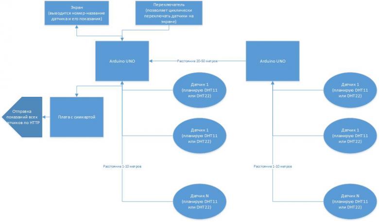

Добрый день!
Нужно помочь мне собрать такую схему. Может быть можно ее оптимизировать. Большинство комплектующих уже есть, вышлю список того, что заказал на алиэксрпесс. Но, скорее всгео, чего-нибудь не хватает, буду докупать там же или в Москве.
Схема будет использоваться в отапливаемой теплице. Задача - собирать данные о температуре из разных углов теплицы, температуру котла. Пока что только сбор информации.
Рассмотрю варианты удаленного сотрудничества.

такой вопрос = почему DHT11/22 почему не 18b20?
Если дело еще и во влажности то сразу скажу что тогда надо думать как датчик ставить, иначе на нено роса выпадет и влажность будет всегда 100%
Если только температура однозначно рекомендую 18b20, есть варианты с влагоизоляцией, в принципе сделано очень удобно.

18b20 тоже можно. Я новичок в ардуино, поэтому и пришел за советом. 18b20 тоже купил, уже есть в наличии.
Мне нужно рассказать, что нужно докупить, показать, как основные вещи подключить, запрограммировать. Потом периодически отвечать на вопросы.

А почему отправка по HTTP, лучше MQTT. Сейчас именно так и делаю, тем более он гораздо удобнее.
spa-sam
Зарегистрирован: 14.12.2012
Из всего, что тебе нужно: DS18B20, nrf24l01+, sim800L,  atmega168 , ну и LCD

Купил планшет по акции(4000 руб), ардуино уно, датчики ДС1820.
На планшете копил данные о температуре и по запросу передавал непосредственно на свой компьютер без всяких облаков

передавали бы каким образом? флешку бы вынимали-втыкали руками? 4000тр. против 400 за sim800L. Глупо.

Ядрён батон, зачем так сложно?
1) ставим роутер(как роутер к инету плодключить сами думайте, и нужно ли), объединяем через изернет или wifi+изернет
2) экран зачем? есть же ПК (опять же с телефона можно зайти по wi-fi)
3)переключатель выбрасываем
4) вторую ардуино уно(а лучше - мегу) подключаем как и первую через изернет к роутеру.
получаем стройную систему.
