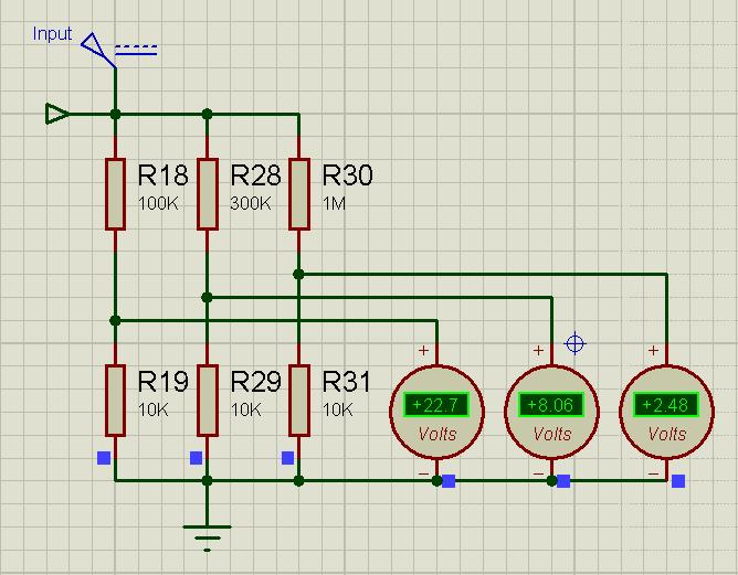

Обычный аналоговый переключатель на несколько каналов управляет коэффициентом усиления входного каскада.

svm
Зарегистрирован: 06.11.2016
rkit пишет:
-NMi- пишет:
svm пишет:
вместо ардуино используют что-то более заточенное под решаемые задачи
Еж птицца гордая пока не пнёшь... Пни пожалуйста на где вот енто "подсмотреть" плз.
Но только расположенный на том-же кристалле, где и все остальное. Вот здесь уже и проявляется волшебство мастеров из поднебесной. Кстати в конце 80-х, я тоже был немного "волшебником". За коробку конфет в НИИ микроэлектроники (или что-то около того) в Кишиневе, мне любую микросхему из 155 серии сестренка друга разводила как пожелаю, а если нужно то и несколько в одном корпусе. Печатки получались изумительные- одни прямые линии и никаких перемычек и пересечений.

rkit пишет:
Прости... мимо пробегал. А зачем, если заказчик просит точность +-2% ?
Три делителя... ну к примеру 10, 30 и 100, , после них полмегома резистор, защитный конденсатор, потом еще резистор и стабилитрон. Всё на разные входы АЦП прям самой АВРки.
Если делитель 100 показывает напряжение меньше 100В смотрим на делителе 30. Там подобрать разумное отношение можно.  На меньших делителях, чем надо - будет максимум, а вход защитит стабилитрон.
Это для постоянного. Переменный - смотреть надо, что нужно ТС. Можно просто выпрямить и учесть потери программно, можно пересчитать под грубый средний квадрат. Для точности 1-2% такой метод подойдет вполне.

rkit пишет:
 оно в десять тысяч раз меньше настоящего мультиметра
Типичное входное сопротивление мультиметра 10 МОм. На делителе будет 1 Ком? А зачем так мало? ;))) Обычные 470К я предполагал... всего в 20 раз меньше. ТС писал про диапазон 150-250В. В этом диапазоне  - совсем безразлично.

rkit
Зарегистрирован: 23.11.2016
Ок, допустим в дешевых 10МОм.
Всё равно получится значительно хуже, если колхозить кучу параллельных делителей, да еще и делать их с учетом особенностей входа ацп, а не просто от балды 470к.
Точно посчитаю потом, может быть. Сейчас не до того.

rkit пишет:
ТС! Прости, я вынужден еще немного тут постоять.
А вот тут ты, Ркит, прав. АЦП АВРки  рассчитан на 10КОм или ниже. Можно снимать с 1МОма, но будет сложно. Ты хорошо подготовлен - поймешь. Нужно программно разрядить защелку, потом выдержать паузу, потом несколько измерений, усреднение... и всё равно могут быть сложности. Поэтому усилитель входной - конечно лучше. Но если Заказчику нужен показометр, то можно узнать границы использования и сделать минимальное плечо делителя. Как-то так. Не лучший в мире прибор, а тот, который устроит Заказчика. ;)))
