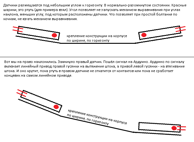

Тут ответ очевиден: 2 датчика - 2 выхода на нагрузку.
Наклонился вправо: замкнуло правый шарик > выдвигаем привод правой гусеницы и задвигаем левый. Подключены они оба к одному силовому выходу, но с разной полярностью.
И та же история с наклоном влево, но в этой цепи приводы уже подключены наоборот - Левый выдвигается, правый задвигается.   Я говорю, это надо на пальцах. Схема примитивная, её просто понять надо.
Может мне картинку нарисовать?

Подумайте немного... у датчика только два состояния - замкнуто и разомкнуто. Если танк стоит не вертикально, оба датчика выйдут из вертикали, и правый, и левый... и оба дадут сигнал.
похоже rkit был прав, вы совершенно не понимаете своего же ТЗ. Если бы все было так, как вы описываете - датчик замкнул = привод включили, то эта задачка и 1000 рублей бы не стоила.

Не, вы явно не понимаете. Картинку я всё же нарисую.
Visualman пишет:
рисуйте, а я спать пойду. в Химках третий час уже
Visualman
Зарегистрирован: 10.06.2020
Ну элементарно же )
Чтобы было понимание: Линейные приводы регулируют клиренс гусеничного модуля. Т.е. опускают/поднимают гусеницу. Ну это отдельная история. Кто возьмётся, тому расскажу.
Итак, кто возьмётся? Это только малая часть проекта. Мне нужен понимающий человек, для дальнейшей совместной работы. Будет и джойстик для управления танком и управление помпами откачки и тд и тп. Проект очень интересный, с выходом на серийное производство. Сейчас просто тестовый маленький проект, чтобы определиться с кандидатом.  Живу в Долгопрудном, так что человек из Химок меня бы устроил очень даже.

Тебе уже несколько человек сказали, эти даччики так не работают.
Visualman
DetSimen пишет:
Я прошу сделать. А из чего сделать, это уже забота разработчика.
https://voltiq.ru/tilt-sensor-with-arduino/     Видос там. Датчик наклоняют - диод загорается. Я не вижу никакой проблемы, вместо диода сделать триггер, включающий плату со своим питанием и нагрузкой на ней в виде приводов линейных.
