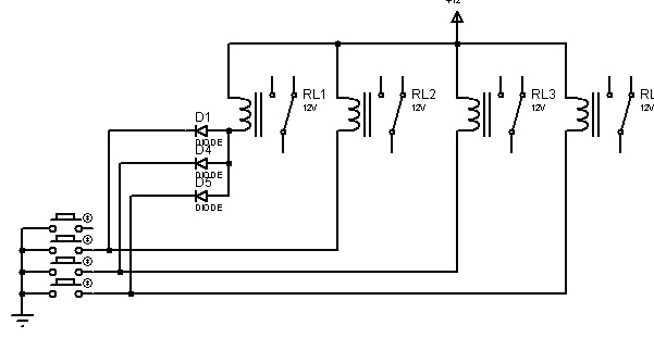

Нужен скетч для Pro Micro с использованием переключателя на 4-е фиксированных положения. Алгоритм на рисунке.

Ардуинка должна включать и отключать реле в зависимости от положения фиксированного переключателя. Подвоха нет просто сам в этом не бум-бум, а времени все изучать нет.

Не понимаю какая схема вам нужна. Используется обыкновенный переключатель на 4-е положения с 5 контактами.
Питание ардуино и модулей реле от блока питания - 5в. Схема комутации выходов реле думаю вам не нужна. Схемы подключения переключателя и модулей реле к ардуине нет. И скетча тоже нет.

А вообще все это решается просто кучкой диодов.

А схему полную подключения не подскажите

Переключатель 2,3,4,5
Реле 6,7,8,9

спасибо за схему. действительно все оказалось очень просто

Еще вопрос. По такой схеме можно подключить твердотельное реле малой мощности с выходом на МОП-транзисторах?

1-на +5 вольт через резистор 750ом...1.5ком
2-на управляющую ногу ардуино
А как вы будете использовать выходной каскад реле - это ваше дело.

Берете даташит, смотрите какой максимальный ток может протекать через входной диод, потом смотрите какой ток допустим через выходной контур ноги ардуино. Вспоминаете закон ома и считаете. Все телемаркет.
Второй подход, тупо покупаете резистор 1.1 ком, ставите и не паритесь.

На схеме указаны электомагнитные реле. Я хочу их заменить на твердотельные(избавиться от щелчков и т.д.) малой мощности с напряжением питания 1,5 вольта. Питание будет 12 вольт. Необхдимо поставить последовательно с цетью питания твердотельного реле резистор определенного номинала. Вот про него я и спрашиваю.

Аааа... вы хотите использовать оптореле вместо обыкновенных.... Ясно, а что будите ими коммутировать ?
Вам сюда http://cxem.net/calc/ledcalc.php
Из даташита оптореле: прямое напряжение диода - 1,2 (max 1,5), ток от 5мА до 25мА.

Комутировать буду слаботочные цепи управления игровым рулем Logitech G27 и игрового контроллера. Другими словами есть подрулевой переключатель на 4-е положения. Хочу его прикрутить к игровому рулю. Переключатель от Приоры помоему который на дворники и омыватель. На самом переключатиле есть три не фиксированные кнопки для управления бортовым компьютером в машине. Задумка что бы в каждом из 4-ех положений переключателя эти три кнопки выполняли различные функции. Всего должно получиться 12 функций. Поэтому такая комутация.
А подскажите еще как доработать схему с диодами, что бы иметь возможность светодиодной индикации положений переключателя?
