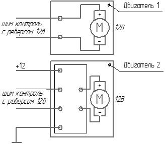

Нужна рабочая схема управления двигателями с помочью Ардуино. Нужна одна схема с которой будут работать два двигателя. Двигателя 12 вольт, 1-й простой двигатель которым нужно будет управлять полярностью и напряжением, у второго есть своя микросхема, там управления по интересней. К микросхеме идет 4 кабеля: постоянный +12в, постойный минус, и два управляющих кабеля.
Подавая контролируемое напряжения (+) в один кабель он вращается в одну сторону. Если во второй – во вторую. ШИМ напряжением контролируется скорость вращения.
Пробовал использовать готовые драйвера, но ничего не получается. Если с первым двигателем без проблем, то со вторим не получается.

Спасибо за ваши комментарии, вы прави что это должно бы на p-образных мосфетах, но я не смогу сам придумать рабочую схему под свою потребность

Чтобы контролировать именно скорость вращения, контроллер должен знать текущую скорость. А значит необходим ещё как минимум сигнал обратной связи по скорости.
Да и кроме скорости обычно ещё контролируют превышение максимальных токов, перегревы движка/драйверов, факт заклинивания ротора и т.п.
Кроме того, двигатель в какие-то моменты времени, может работать в генераторном режиме, генеря ЭДС выше напряжения питания.
