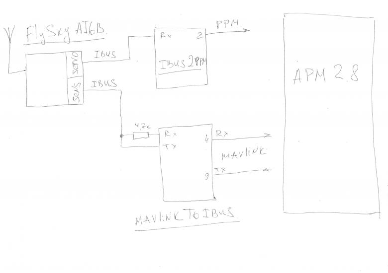

Добрый день.
Необходимо объединить в один скетч два нижеуказанных скетча. Под Ардуино микро или мини, мега2560, нано или предлагать варианты.
https://github.com/povlhp/iBus2PPM
https://github.com/qba667/MAVLinkToIbus
Насколько это реально и что будет стоить?

AlexAndryF
Зарегистрирован: 28.06.2020
Данные проекты были разработаны для радиоуправляемых моделей с применением контроллера АПМ.
Да, перепрошитый флайскай имеется.
АПМ 2.8 тоже имеется.
Все настроил, все работает.
Сейчас определенные команды от пульта на контроллер идут через IBUS2PPM. Протокол IBUS контроллеру АПМ не знаком поэтому и используется конвертер IBUS2PPM.
А параметры телеметрии идут через MavlinkTOIbus. Причем через него контроллер АПМ только пока может передавать показания датчиков. Вот так это выглядит.
Требуется совместить оба проекта в один, чтобы АПМ с его помощью мог передавать параметры телеметрии на пульт через порт приемника SENS, и при помощи его же поступали команды с пульта через порт приемника SERVO на АПМ в виде PPM сигнала.
Если знакомы с протоколом Mavlink. то задача вообще сделать так, чтобы с пульта можно было отправить  определенную комбинацию команд, а эта плата эту комбинацию определяет, как команду "идти в точку А" и передает эту команду затем в АПМ (параметры этой точки уже заранее находятся в памяти контроллера АПМ) и АПМ перемещает модель в эту точку. Эту команду можно считать только с порта SERVO, а там сигнал IBUS. В АПМ можно отправить только по протоколу Mavlink. Поэтому и нужно данное устройство.
У кого есть какие-нибудь предложения?

PPM на 1 ногу APM.2.8, 2 и 3 перемкнуты, так?
Со стандартного порта телеметрии загоняете в IBUS приёмника, через конвертер.
На раздельных контроллерах всё работает?
Похоже, что реализовать хотите прикормочный кораблик, делал всё в рамках стандартной конфигурации.
Непонятно как в вашей схеме GS передаст координаты флайскаю
Да, прошивка АПМ может принять только 8 каналов PPM или я чего то не знаю )))

Все верно. Раздельно они работают. Но через РРМ АПМ воспринимает только ШИМ сигнал. Аппаратура через IBUS может передавать все 14 каналов и через IBUS2PPM АПМ их все видит. Я сейчас сделал так чтобы приопределенной комбинации команд плата с IBUS2PPM распознала команду отправки на точку, но IBUS2PPM не может никак передать эту команду в АПМ, это сможет сделать только Mavlinktoibus через порт телеметрии. Для чего я и хочу их слить воедино.

С этими, то двумя проектами проблем нет, они работают, все четко, а вот этот у этого с этими Ардуинами проблема с библиотекой PulsePosition, так как она заточена, я так понял, под ардуино-совместимых плат Teensy.
https://github.com/docice/MavLink2iBUS2PPM
И поэтому этот проект не компилируется в ARDUINO_AVR_YUN, ARDUINO_AVR_LEONARDO and AVR_ATmega32U4
И еще Вы писали Вход пин 13, выход PPM пин 5 это про какой скетч?
ua6em
ua6em аватар
Зарегистрирован: 17.08.2016
То-есть, без верхнего (на вашем рисунке) блока команды проходят?
5 пин нижней ардуины это выход PPM
AlexAndryF
Нет не проходят. Команды с приемника выходят с порта SERVO в виде ШИМ-сигнала в IBUS формате и этот сигнал никак не заводится в нижний блок. Поэтому его и нет. А как завезти его в нижний блок ума не приложу. Сам нижний блок сейчас служит для отправки с АПМ показания телеметрии.
Команды с порта SERVO в виде ШИМ-сигнала служат в основном для управления моделью в реальном времени: вправо, влево, назад, вперед, стоп, включить фару.
Есть другие команды для АПМ которые могут управлять контроллером АПМ: идти домой, запомнить точку, идти на выбранную точку. Сейчас эти команды можно отдавать только с Мишен планера или др. аналогичной программы в формате Mavlink. Я хочу прописать в блоке команду для АПМ в формате Mavlink (к примеру "Иди на точку А") и чтобы при определенной комбинации с порта SERVO в виде ШИМ-сигнала, блок отправил эту команду в АПМ.
Поэтому необходимо, чтобы нижний блок мог считывать ШИМ-сигналы с порта SERVO.
ua6em
ua6em аватар
Прошивка верхнего девайса IBUS-PPM уже включена в прошивку нижнего девайса IBUS-Mavlink, выход, исходя из текста ppm.h - 5 пин, что вход - не смотрел, автор нижнего девайса как раз и есть автор прошивки передатчика флайскай на 14 каналов
AlexAndryF
Так и есть, я с ним на эту тему списывался. вот его ответы
Привет, к сожалению, он просто перевел Mavlink и передал его на радио Flysky в качестве данных IBUS.
Но у нас есть около 4 байтов данных канала, которые можно использовать для отправки команды в APM, но это будет сложной задачей. Хотите услышать подробности?
Mavlink To IBUS говорит по протоколу MAVLINK с одной стороны.
Другой конец использует протокол телеметрии IBUS, предназначенный только для передачи телеметрических данных, то есть данных с эмулируемых датчиков.
Однако, используя ia6b с «тем же последовательным» путем, вы можете получить в arduino также данные канала.
Данные канала преобразуются в выходные данные PPM. Но у нас есть 14 каналов. В файле
https://github.com/qba667/FlySkyI6/b...e/source/alt.c есть метод
createPacketCh1114 (но он создает данные канала для каналов 7-14.
Здесь начинается волшебство, вы можете вывести все, что вы хотите для этих каналов.
Затем проанализируйте его в MavlinkToIbus - так вы создадите новый мост IbusToMavlink, и связь будет двунаправленной!
Но для меня это пока сложновато.
ua6em
