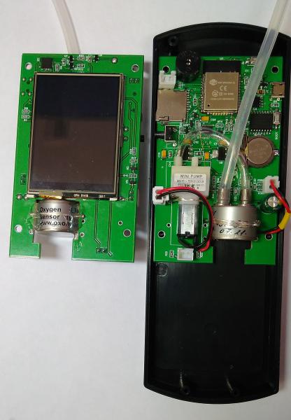

В последнее время я пытаюсь перейти на ESP32. Ножек меньше, но цена пока еще адекватная. STM32 подорожали почти в 5 раз.
 А разработки я так же как и Вы начинаю с определения в какой корпус все это можно вместить.
Конечно, все равно до серии нужно будет изготовить пару вариантов прототипов.
Корпуса так же в основном Gainta. Но все равно приходится что то вырезать, пилить.
На фото прибор измерения кислорода (в стадии завершения). ESP32 применен  в качестве микроконтроллера.
Я на днях в Китае взял СТМки F103-и по 12,5$!!!! И в той же партии ЕСП32 по 2$.
Российские СТМ вообще не укупишь....
А так то на прикладных задачах ЕСП вполне тянет, скорости и памяти у нее вволю, портов тоже вполне.
Я вон воткнул их на плату (ага, Гианта, и плата четко под нее) и работают как часы - заказчик уже третью партию берет. А там в работе 3 протокола (232+485+USB) + вебморда.
