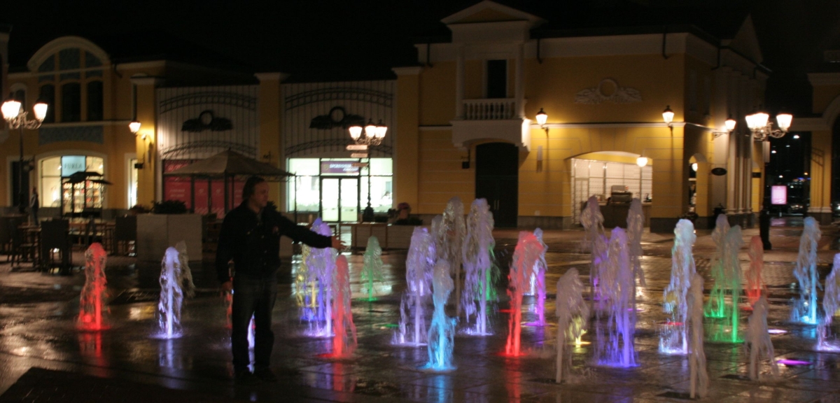

Клапауций, у Вас какие- нибудь серьезные проблемы в жизни, что Вы так хамите незнакомым Вам людям? Может я могу Вам чем- нибудь помочь? Кстати, ваши поздравления можно адресовать мэрии Наро- Фоминска (они заплатили мне за фонтан, этот фонтан даже в National Geography отмечен), а также торговому комплексу Outlet Village Белая дача, где я сделал три фонтана. Ну так помочь чем -нибудь Вам, уважаемый Клапауций?
Фонтан в outlet village Белая Дача (Котельники)
Фонтан в г. Наро- Фоминск, фото NG

я тебе не хамил - я констатировал факт твоего кретинизма.
Onkel пишет:
а еще можно так, как делают эти ребята - напишут код на ide arduino, будут отсчитывать периодические интервалы по millis(), а когда счетчик millis() переполнится (каждые 50 дней), у заказчика не отключится насос или не включится нагреватель.
если фонтаны как-то повлияли на твою мыслительные способности, то я здесь при чём?

я могу тебя нахуй послать, если мне не объяснишь, зачем ты такой профессионал по фонтанам наступил на грабли, на которые даже новички дуино, моргающие светодиодом, стыдятся наступать.
*при чём здесь фонтаны, которые на любой промышленной шарманке можно реализовать без единой строки кода?
