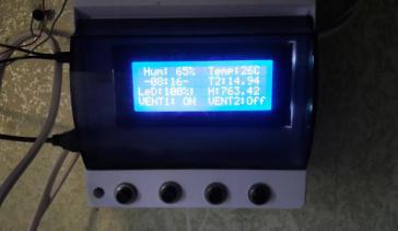

Добрый день!
Необходимо управлять 20 тэнами с возвожностью регулировки температуры на каждом из этих тэнов. Температуру каждого тэна отображать на экране.
Каждый тэн работает в температурном режиме 30-90 градусов. Сам тэн работает от 12 вольт (возможно закажу новые на 220 вольт).
В наличии есть: arduino mega 2560 - 1 шт., arduino nano -1 шт., экран LCD 20*4 - 1 шт, DS18B20 - 20 шт., релейный модуль на 16 каналов - 1 шт., релейный модуль на 4 канала - 1 шт., двухосевой XY джойстик - 2 шт., соеденительные провода.
Необходима схема подключениея и скейч. Само меню управления тэноми должно быть без eeprom.
Пишите на htpicc@gmail.com, обсудим.

Ну, коли так, то Вам нет смысла что-то заказывать.
Я Вам подскажу структуру главного цикла ( loop()), и Вы сами прекрасно все напишите.
Итак:
1. заводим флаги: "температура готова", "режим установок/работы".
2. если "текущее время" - "время последнего запроса температуры" > 750мс, то установить флаг "температура готова" и запомнить время и считать все температуры . Работая с флагом можно считывать готовые по одной, в каждом следующем проходе loop() по кругу прочтя последнюю послать новый запрос на конвертацию. Так loop() станет короче и на кнопки реакция без "лагов" будет. Это от Вашего желания и степени перфекционизма зависит. ;)
3. считать состояние джойстика (напишите драйвер типа "титановой кнопки" от Клапауция). Посмотрите на его код, там все просто и понятно.
4. отобразить экран , тут от фантазии зависит, можно отдельные виды для работы и настроек, или все в одном - экран показывает текущий ТЭН и его Т, при нажатии кнопки - можно поменять Т движением по одной оси, а движение по другой оси - меняет номер ТЭНа, или все 20 штук Т на одном экране, тут море вариантов.
5. обработать нажатие: (зависит от выбранного дизайна), допустим все Т на одном экране. Мигает активный номер. При нажатии кнопки меняем режим настройка/работа. При лево-право - меняем активный номер, вверх-вниз - меняем установку Т, если включен режим настроек.
6. ну и собственно управление ТЭНами. Тут все очевидно. Согласно выбранному гистерезису включить или выключить реле, в зависимости от Т.
На экране, при изображении Т каждого ТЭНа можно еще состояние его реле показывать. Если все на одном экране, по 5 на строку, то как раз три символа: два на Т и один нарисовать пользовательский для указания состояния реле. Плотно, но все видно. если по строке на ТЭН, то можно и текщую Т и установочную Т и состояние реле.
Если непонятно про экран, то смысл в том, что Вы заводите глобально массив структур на все ТЭН, где хранится вся нужная инфа. И, тоже глобально, номер активного на экране или номер с которого идут строки на экране, зависит от дизайна.
А при вызове функции рисования - просто изображаете это все.
То есть отдельно рисование по массиву структур, а отдельно изменение параметров по обработчику кнопок. Вообще это раздельно воспринимайте, так проще меню конструировать.
