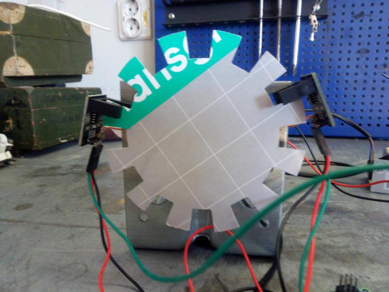

Всем привет! Ищу помощи в написании скетча! Суть следующая, имеется механизм часов который приводится в движеннии двигателем с редуктором 12В. Когда то давно там стояла электроника ещё советского производства, сгорела во время грозы. На фото видно диск с 12ю прорезями, оборот между прорезями 1минута, оборот всего диска 12 минут соответственно, 5 оборотов чодин час, почему так сделано,сказать не могу. Всё работало с щелевым датчиком,датчик был один. Вот хотелось бы заказать скетч и восстановить часы на базе ардуино. Сам посторил макет механизма с двумя датчиками,один открыт другой закрыт(правильно или нет незнаю).Двигатель думаю надо заменить на шаговый,т.к. щётки рано или поздно на таком движке сотруться. Хотелось бы чтоб может как то это синхронизировалось с часами реального времени или GPS, и может быть с возможностью подстраивать часы выходя из сети. Ну или выслушаю другие интересные идеи, аможет кто то уже такое и делал. Спасибо.

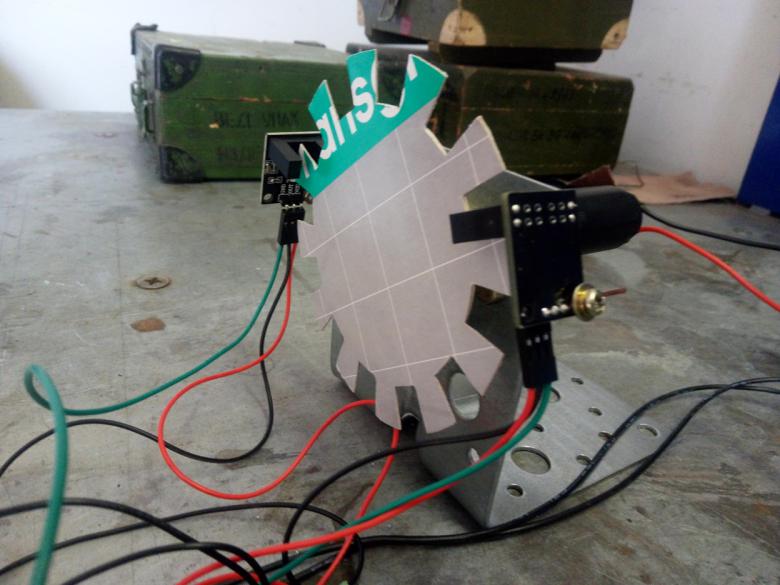

всю эту сложную кинематику замените шаговым двигателем со стрелкой на валу.
а уже шаговиком управлять дуней через драйвер и время брать с часов реального времени.
tipakertus
Зарегистрирован: 29.05.2019
Про стрелку на валу непонял, часы большие и четырёх сторонние т.е (циферблаты с 4х сторон) двигатель с редуктором приводит в движение ещё один редуктор от которого уходят ещё четыре вала со стрелками!
Onkel
Зарегистрирован: 22.02.2016

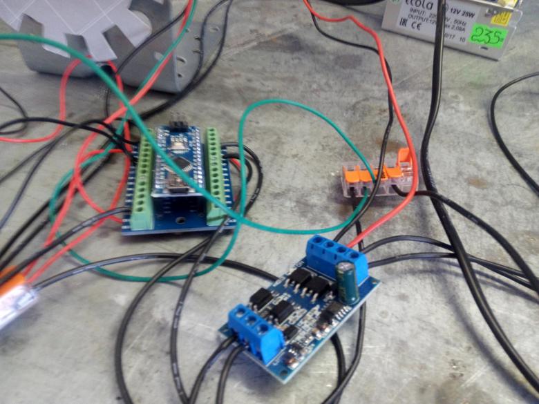

fНужно ардуину, дрйвер шаговика, шаговик  , часы с батарейкой и один концевик. Пишите ydom@mail.ru  cделаем.

Тут частный СИ не поможет. У вас есть шаговый, который шагает 6 градусов за шаг ? Обычные 1,8 градуса.

Ну или для управленья стрелками можно применить толкового маёра

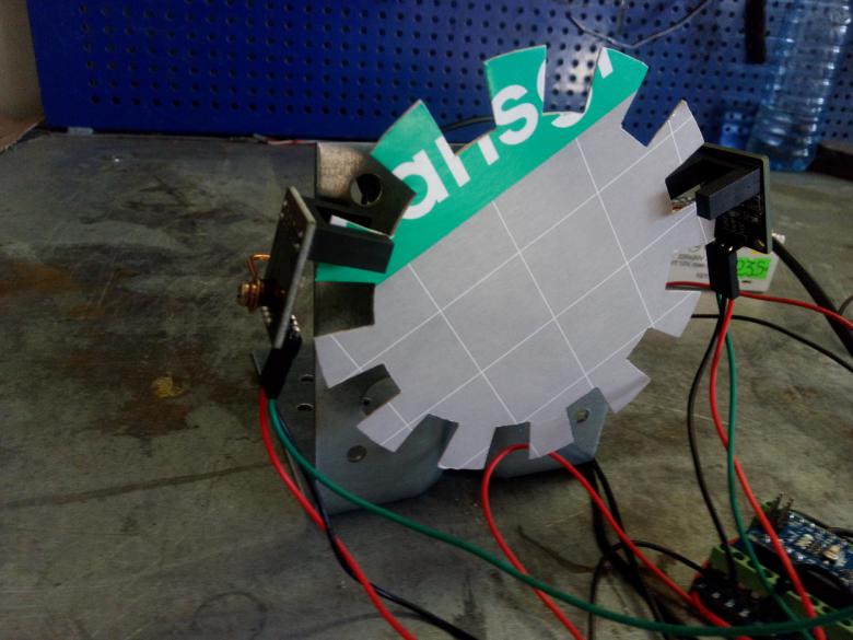

Какай нахер алгоритм ?! Эти часы раз с минуту стрелку рывком передвигали. Каждый край на колесе энкодера = 6 градусам. Ну или 12 или 3, все зависит от количества оптопар.  Тут делов на три копейки, но золотом :)
tipakertus
Да,всё правильно часы передвигали стрелку рывком раз в минуту!! именно так!!!

Полагаю, что Брукли имеет в виду возможность мотать шаговиком до сработки оптопары, а не совать Брезенхэма в турбулентность при общей ламинарности задачи.
Но задорого почему бы десяток формул не сунуть в алгоритм. Тем более - если никто проверять не станет чего они там делают.

Ну это же самое логичное решение в данном контексте. Только вот думаю, что шаговик с нужной мощностью на валу будет раза в три больше штатного мотора. Кстати а штатный он DC или любимый асинхронник ?

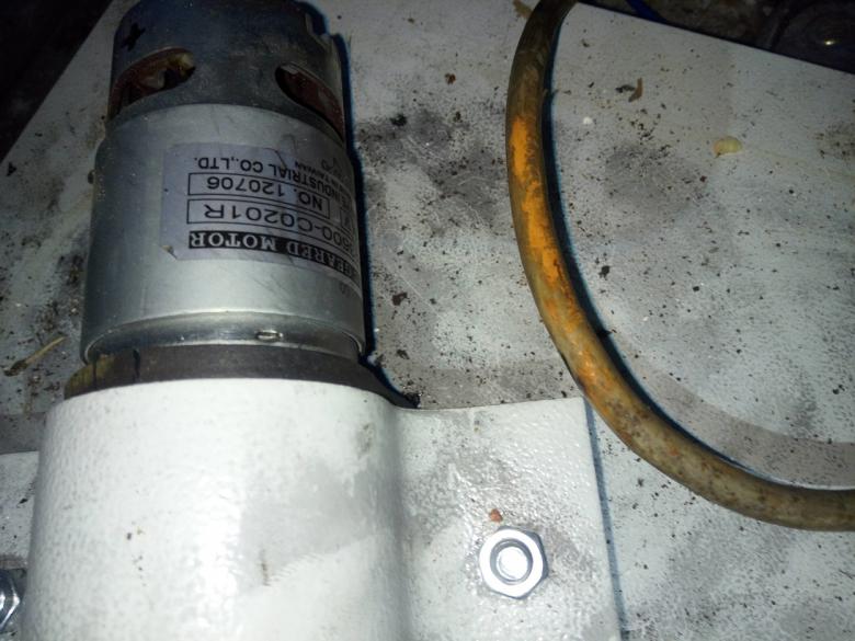

brokly пишет:

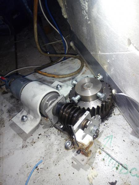

Я не в курсе.
tipakertus желает сначала услышать решение задачи, а потом думать - заплатить за него или нет. К тому же он предпочитает узнать всю информацию в телефонном разговоре. Меня, например, такой вариант не устраивает. Но, может быть, любители потрындеть найдутся...
ua6em
ua6em аватар
Зарегистрирован: 17.08.2016

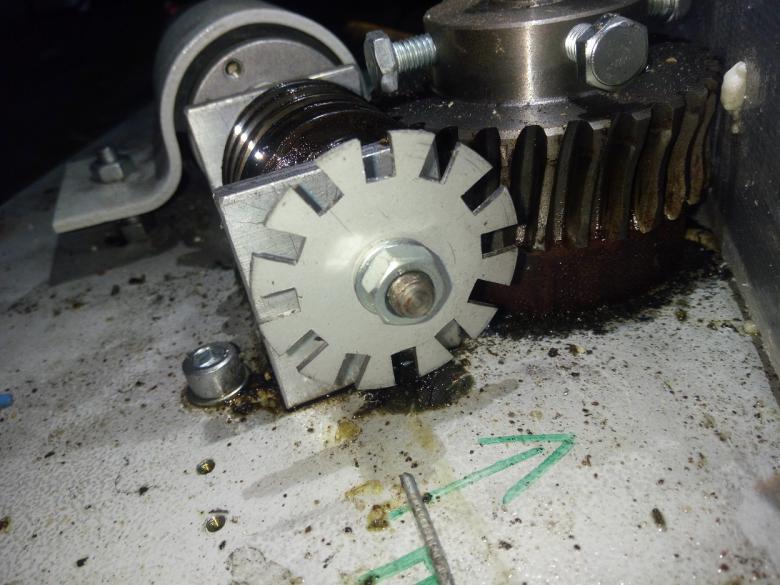

а червяк там однозаходный 1 к 30, странно

DC

Онкель, какой нахрен, извиняюсь, алгоритм Брезенхема для решения данной задачи? Жара плохо действует, да так, что кобыле надо пятую ногу пришить?
Не нужен там Брезенхем, от слова "совсем". Есть шаговый, редуктор (про микрошаг скромно умолчим, но и этот режим есть) - ты ж математик великий, напиши простой алгоритм коррекции ошибок вычисления дробных шагов. Даю наколку - того алгоритма там три строчки, на порядок проще, чем выпячивать перед заказчиками сутулую грудь, произнося непонятные им мантры :))

Ошибка при обычном шаге на первой минуте (1,8х4=7,2) будет 1,2 градуса. На второй минуте (1,8х7=12,6) 0,6 градусов, на третьей минуте (1,8х10=18) ошибка исчезает. И дальше по кругу. То есть, при алгоритме 4+3+3 шага на стрелочных часах это для зрителя издали практически незаметно даже без датчика положения. (а он там есть). Потому что, даже если стрелки абсолютно точно будут стоять над минутными делениями, при взгляде на них под разным углом они будут видеться с намного большими ошибками. (попробуйте посмотреть справа и слева). И это никого никогда не смущало.
При микрошаге 32 (про который скромно умолчим) ошибка уменьшается в 32 раза, то есть самая большая (1,2 / 32 )= 0,0375 градуса. Это не то что зритель, эксперт под микроскопом с трудом заметит. Лично у меня нет такого прибора, который такой угол померит.
И всё это без всяких расчётов и коррекций. И без датчика положения. А он там есть.

Вы какую-то другую задачу рассматриваете. Посмотрите на фото - там червячный редуктор и энкодер (или просто оптопара с крыльчаткой),  а 6°  откуда? Эти 6 ° кто-то от безмозглости  написал.
Попробуйте возьмите шаговик - каждый ли шаговик будет работать с 1/32 шагом? Не каждый, далеко не каждый.

Ну да, посчитал, не 6 градусов, а 30. (360 / 12 секторов)
Тогда ещё меньше ошибка. В 5 раз. Даже на полном шаге. Спасибо, что поправили

Это опять какая-то другая задача. В топике- редуктор с коэффициентом примерно 1:31, и крыльчатка с некратным 6° на стрелке углом дискретизации угла поворота первичного вала двигателя.   Так что никаких 30° и 12 секторов не будет.
Кстати, вы в предпоследнем посте неявно и применили алгоритм Брезенхайма.

тогда 1 сектор одна минута получается, так как червяк 1 к 30

Gas311 пишет:
Ошибка.... при алгоритме 4+3+3 шага...
Вот это и есть алгоритм Брезенхайма - выбор количества шагов на каждом отдельно движении с целью минимизировать ошибку. Так что Вы просто на словах применили алгоритм минимизации ошибки, не называя его алгоритмом Брезенхайма.

О том-то и речь. И если шаговик на 200 шагов, то мы должны расписать алгоритм так чтобы не было накопления ошибки. И еще подкорректировать неидеальность передачи, потому что в червяке коэффициент передачи не ровно 30. И неидеальность червяка будет видна только на стрелках.
Что такое алгоритм Брезенхайма, я не знаю. Поэтому не применял. Зря наговариваете.
А что касается накопления ошибки - там шаговый будет работать в режиме просто крутить, и неважно сколько шагов, просто крутить, пока не сработает датчик. Который прекрасно работал с двигателем постоянного тока. Просто заменяем ненадёжный двигатель со щётками на неубиваемый шаговик.
