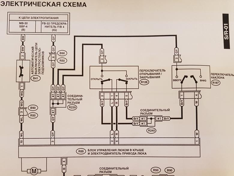

Нужна помощь в создании скетча.
Описание скетча:
С центрального замка (сигнализации) приходит импульс на закрытие дверей, на переключателе наклона замыкается цепь 4 и 3 на 3 секунды, далее на переключателе откр./закр. размыкается цепь 4 и 5, а замыкается цепь 5 и 3 на 2 сек с повтором через 1 сек (повтор нужен полный для переключателя откр./закр.). Цикл закончен. Режим ожидания от центр.замка.
Для чего нужен повтор: т.к. при нажатии кнопки закрыть на 2 сек и отпустить люк закрывается на половину, опять нажать на 2 сек. кнопку закрыть люк доводчиком закрывается совсем.
Схему управлением люком предоставлю.
Цена Ваша, тендер открыт)))

Ошибка в замыкании 5 и 3, нужно 4 и 3
Sotabel
Зарегистрирован: 27.09.2016
Также понадобится эл.схема подключения андруино с эл.элементами

Приходит сигнал с ЦЗ на пин 8, подается 5В на пин 4 длительностью 4 сек., только после подается 5В на пин 5 и 6 на 2 сек. и через 5 сек повторить подачу 5В на пин 5 и 6 на 2 сек. Цикл закончен. Режим ожидания импульса от ЦЗ.
Решил наглядно дать понять что мне нужно. В данный момент нужен только скетч. В схеме уже не нуждаюсь...

опто-развязка подключена не правильно
7 т.р. С исходником
Sotabel
strarbit пишет:
7 т.р. С исходником
А как правильно?

Пин 8 ведь INPUT, импульс 12В со стороны ЦЗ

По опыту. На время манипуляций с релюхами, свободной релюхой прерывать питание приходящее на все дублируемые выключатели. Резистор в цепи оптрона увеличить до 1,5 ком.  Сделаю за 6500 .  Нех + исходники. Brokly(at)mail.ru.

Да кстати упростит алгоритм с релюхами, спасибо за совет, так и сделаю

Все тема закрыта...))) Увидав предложения по цене, глаза стали шире и лень пропала...Пришлось курить форумы, ютуб... Короче сам написал))) Проверка на светодиодах гуд

Не порть ребенку жизнь. Кстати, странно, что у электронщика такая невыверенная схема. Я бы подключил все реле по другому и избавился бы от опторазвязки :)
