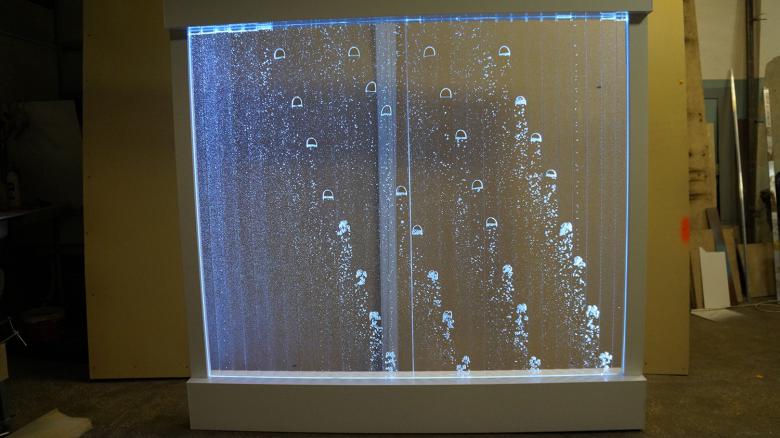

Система управления пузырьковой композицией.
Суть композиции состоит в том, чтобы из пузырьков в воде ячеистой панели создавать геометрические фигуры и рисунки. Все управление системой должно выполняться с помощью сенсорного экрана на базе Ардуино и приложения на телефоне, с передачей сигнала по Wi-fi.  Подача воздуха в заполненную водой панель подается через нормально закрытые электромагнитные клапана (24V, 1W). Воздух вырабатывают компрессоры (220V,50W).

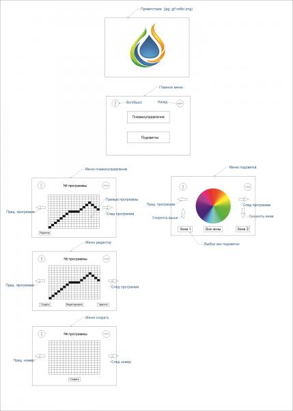

Программирование режимов работы должно производиться на импровизированном разлинованном листе в программной среде. Количество ячеек разлинованного листа должно регулироваться, так как пузырьковые системы бывают разные по ширине и высоте, этот параметр должен изменяться только в коде. За базу берется значение 50мм по высоте для одной ячейки разлинованного листа.
 Должна быть реализована возможность создания, редактирования, удаления и перемещения программ работы клапанов. Выбор программы выполняется через меню. Должна быть реализована «нулевая» программа («00»), которая по очереди производит все записанные программы, с возможностью выбора времени проигрывания на каждую программу.
Также система должна управлять подсветкой RGB, с возможностью выбирать между линейками ленты для раздельного управления. Параметр количества зон подсветки регулируется только в коде.
Следующие параметры должны регулироваться в коде:
- количество клапанов;
- время открытия клапана для заполнения 50мм по высоте панели пузырьками (размер пузырьков регулируется механически, от их размера зависит скорость подъема пузырьков);
- выбор кол-ва зон подсветки;
- выбор картинки приветствия;
- время экрана приветствия;
- время проигрывания программы «00»;
- время на каждый цикл программы (зависит от высоты панели).
Нюансы:
- кнопка вкл/выкл на дисплее управляет одновременно всей композицией. Срабатывает при продолжительном нажатии (3 сек);
- кнопка редактор в меню пневмоуправление, срабаывает при продолжительном нажатии (3 сек);
- система должна автоматически понимать в какую секунду и на какое время открыть клапан, чтобы получился заданный рисунок.
- предусмотреть раздельное управление несколькими панелями в пределах одного помещения.
