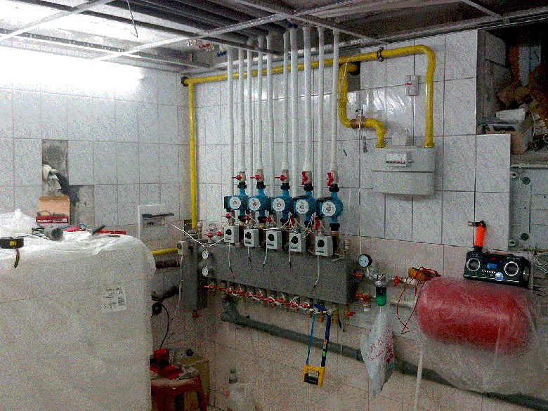

Требуется написать "sketch" для управления несколькими циркуляционными насосами.
Имеем несколько зон, допустим 12. Одна зона - 1насос, 2цифровых датчика (DS18b20)

Все правильно, температурным режимом зоны в целом упрпвляет E8.Kromschroder, 1)приводом трехходового смесителя для установки требуемой температуры в нем, 2)вкл-выкл самого насоса. Но производительность насоса задается в ручную переключателем, как правило ее устанавливаеш в среднее положение, чтобы "не много не мало". Разница температур подачи и обратки должна составлять примерно 10-15С. И для того чтобы исключить "головную боль" с выбором режима и нужен этот "прибамбас"

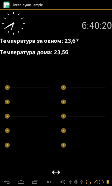

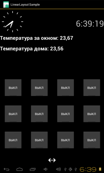

К планшету подключен arduino UNO, к ардуине 2 датчика температуры и 10 светодиодов(пока), все с планшета управляется, температура в реальном времени. На сегодня: на выходах с шим регулируется яркость, вкл-выкл. Написана программа на смартфон(клиент),подключается сколь угодно клиентов, данные на всех девайсах актуальны.
Если делать - то что-то вроде этого
